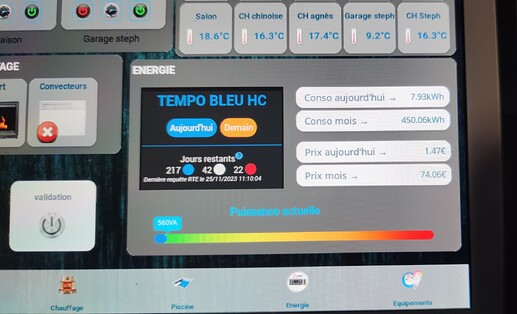

Sur ma tablette, j’aimerais afficher des images differentes selon des conditions (faire un genre de popup) notamment pour m’afficher le jour du lendemain des jours tempo. mais qui disparaitrais lorsque je valide avec un bouton (le bouton disparait aussi).
Pour l’instant j’ai juste reussi a afficher des images sous conditions.( pour faire mes test j’utilise une commande info quelconque a 3 états).
Aujourdui je n’arrive pas a faire un bouton qui s’affiche en meme temps que les images et que quand je valide avec ce bouton , tout disparaisse jusqu’au prochain changement d’etat de la commande.
Avez vous une idée pour realisé ça?

J’ai reussi a mettre l’icone que je souhaitais en changeant le composant « bouton » par un widget « action »:
Encore merci
