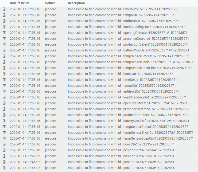

J’ai des remontées de logs sur plein de choses non trouvées (par blocs de 32 lignes) :
Ce sont des elements non pris en charges par jeedore ? ou ce sont de vraies erreurs à traiter ?

@moulineu merci @toi! je vais synchro la version beta en stable car avec l’ami @Tonyb0t77 on a validé une bonne serie de commandes. Tu ne devrais plus avoir ces remontés. Pour être transparent, ce sont les valeurs qui proviennent de la tydom mais les commandes n’existe pas donc le plugin n’arrive pas a écrire la valeur.
