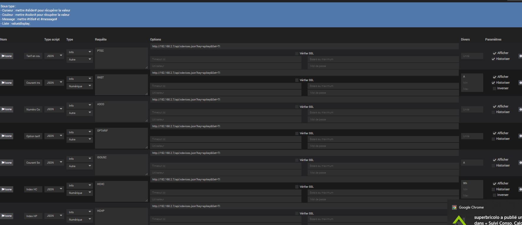

Et sinon comme je te le disais, voici une capture de mon équipement plugin script permettant de récup la téléinfo. Il faudrait que je fasse les modifs dans le plugin RT2 pour pousser une PR mais je n’ai pas eu le temps…
Tout ne rentre pas dans la capture mais tu peux chopper toutes les valeurs de la Teleinfo sans exceptions. A noter que les etiquettes et la config de mon linky sont en mode HISTORIQUE.
Dans le cron de ton équipement tu n’as qu’a configurer toutes les minutes

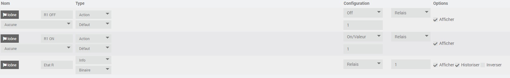

Moi j’ai 2 commandes par relai (1 pour ON et 1 pour OFF) & 1 info pour le statut. En suite je gère le pilotage « simplifié » avec un virtuel. Je ne sais pas si c’est la meilleure des pratiques mais ca fonctionne bien !
ON:
OFF:
Statut:
Hugues.
Si je pense que c est la meilleure pratique
Punaise pourtant c’est ce que j’ai fais !!! et je n’ai que l’état qui fonctionne !
je pige pas
Tom
J’ai trouvé !!!
Je suis une quiche avec mes doigts !!!
Faute de frappe sur la clé API …
Merci de votre aide
