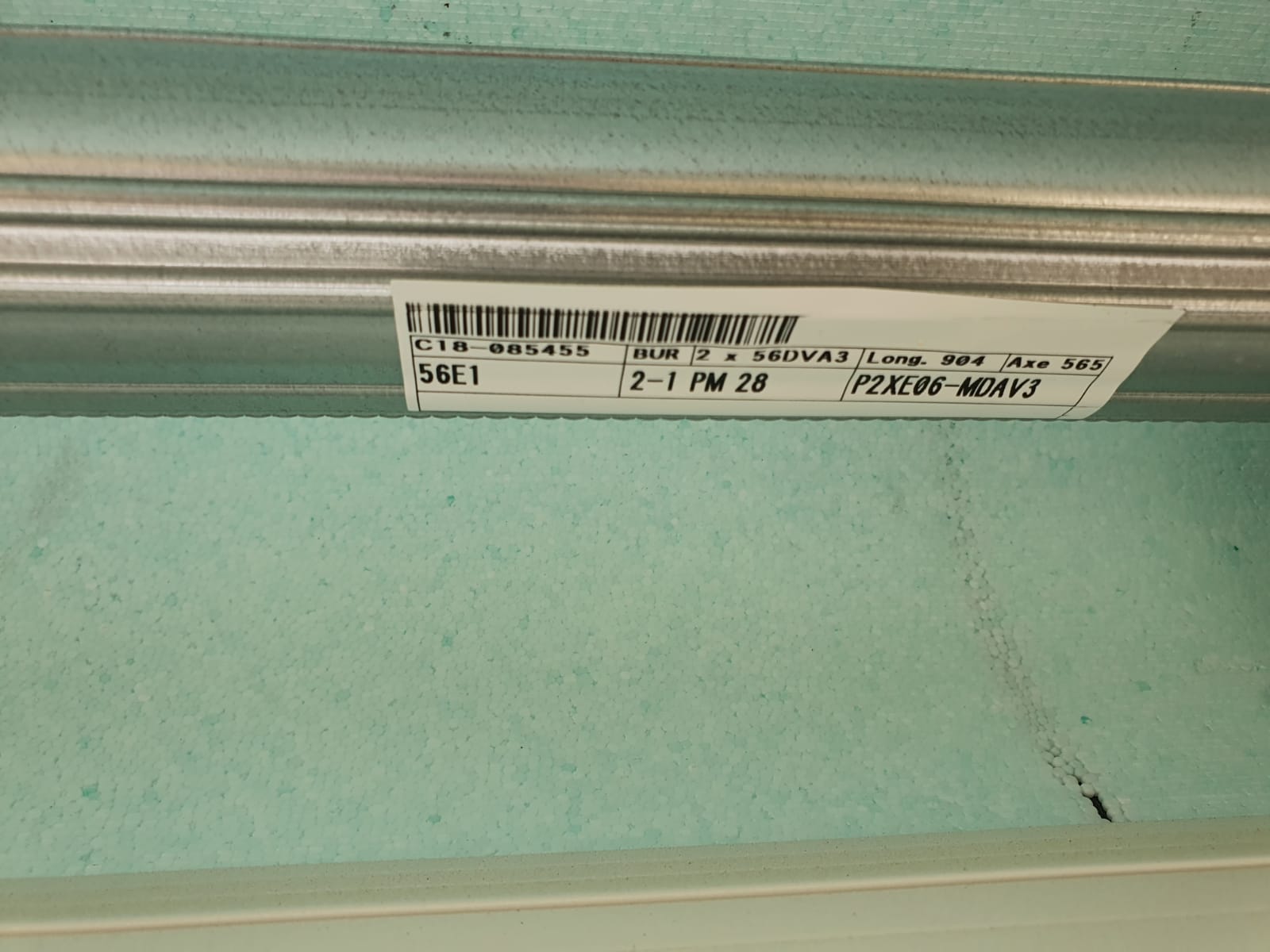

En ouvrant le coffre du rideau j’ai cette référence sur le moteur : p2xe06_mdav03
Mais en cherchant sur Internet je trouve rien…
Voilà ce que j’ai. Je ne retrouve rien sur Internet…
Ce que je veux juste savoir c’est s’il est filiaire ou radio…
