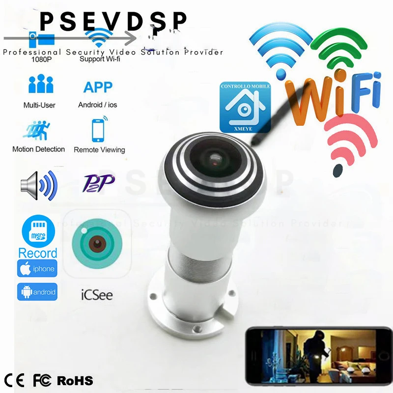

Je pensais remplacer mon Judas classique par une caméra.
J’ai vu qu’il existait ce genre de caméra sur le net.
Ne connaissant pas grand choses aux flux des caméras pensez-vous que ce genre de cam puissent être remonter dans Jeedom pour des captures d’images par exemple ? (J’ai déjà une sonnette connectée sur Jeedom)
Le but étant d’être le plus discret possible car ma porte donne sur les parties communes (immeuble)
Après je suis ouvert à d’autres produits que celui-ci
Voici la cam en question:
€ 36,56 29%OFF | 1080P Wifi porte oeil caméra Mini judas porte WifI IP caméra objectif grand Angle FishEye 1.66MM lentille TF carte fente P2P Onvif RTSP
Bonjour, si tu utilises le plugin caméra, ça peut fonctionner car la caméra du lien fait le RSTP. il faut juste avoir la bonne adresse RSTP à renseigner dans le plugin (lien souvent fournit dans la doc de la caméra) mais tant que cela n’a pas été testé, il est pas possible de garantir à 100% que ça va fonctionner.

Avant de l’acheter demander l’adresse RTSP au vendeur, car j’en ai acheter une ou c’etait stipuler compatible HTTP,HTTPS,RTSP et lorsque je l’ai reçu impossible d’avoir les accès.
Pour information le logiciel utilisé est WeCSee
