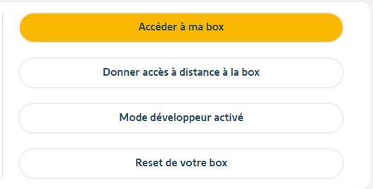

Peux tu activer le mode développeur dessus ?
Si c’est une tahoma V1 c’est non.
Bonjour Oui je peux par contre si je met « accéder à ma box » cela me dit « une erreur s’est produit au niveau des serveurs » du à la migration sur la nouvelle version je pense
Bonjour, je peux faire des scenarios donc à priori je dirais une V2
Pour moi si tu as le mode développeur c’est good
Le plugin est gratuit tu crains pas grand chose a essayer … :upside_down_face:
C’est sur somfy.fr ton menu ?
Tu dois voir aussi ta date d’activation, le pin de ta box.
Et comme le dit chris, si ton mode développeur est activé le plugin doit marcher. Quand on est en V1 il ne propose pas d’activer le mode dév.

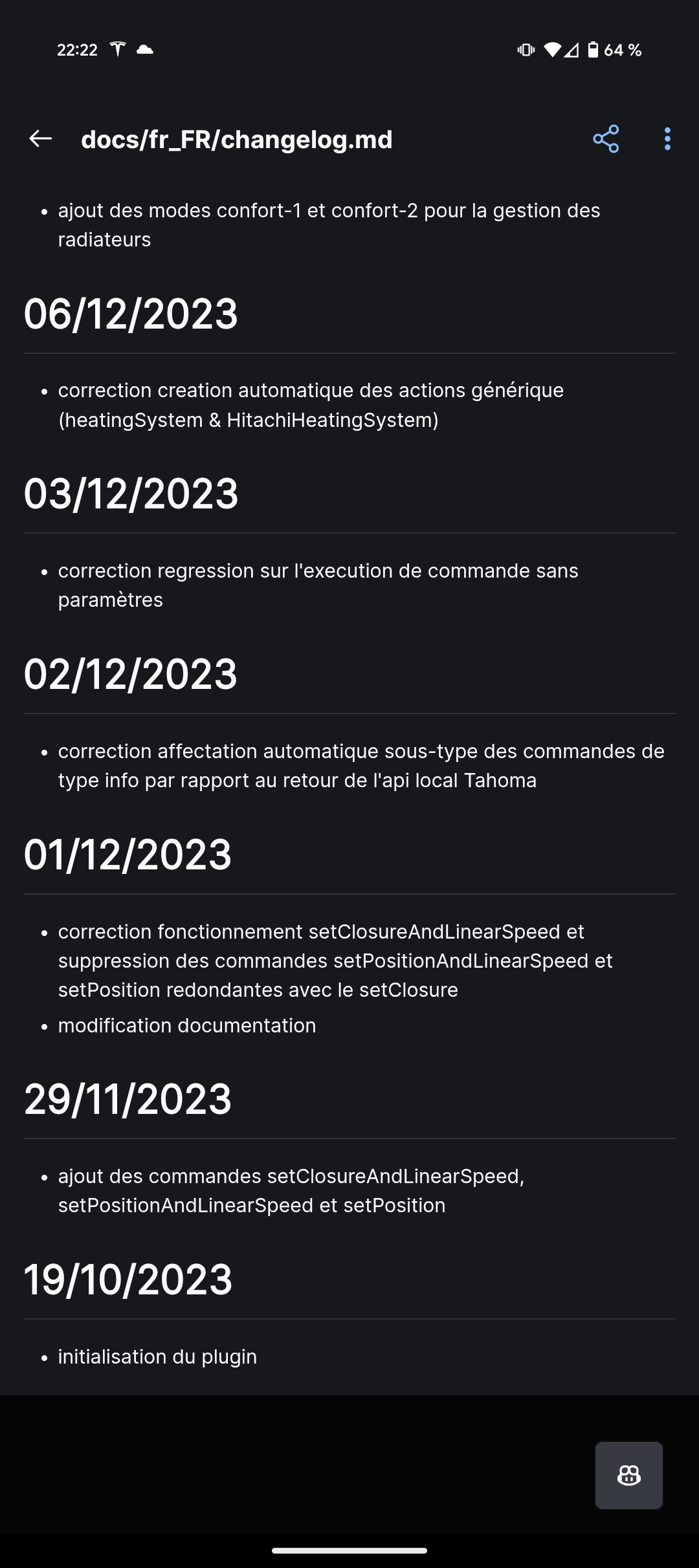

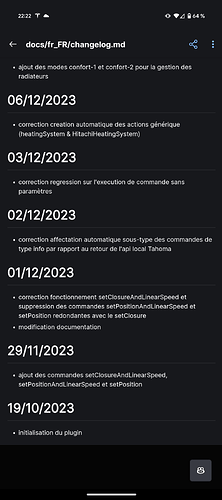

La correction du fonctionnement de la fonction setClosureAndLinearSpeed date du 01/12/2023, j’avais juste oublié ce que j’avais fait et juste confirme via le post sur ton plugin cité plus haut …
