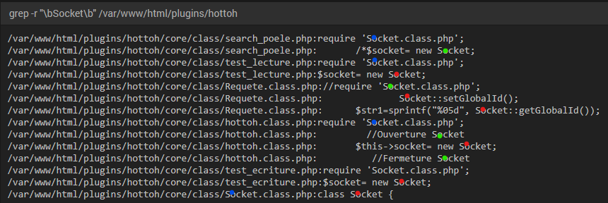

J’ai compris pourquoi vous avez moins de lignes:
J’avais installé une beta sur laquelle j’ai installé la stable. Comme les dates d’installation sont très rapprochées, le nettoyage des fichiers non utilisés de la beta ne s’est pas fait.
Si je supprime le plugin et que je n’installe que la stable, j’ai le même nombre de lignes que vous.
Ca donne pour les modifs à faire:
Si vous ne faites que les 6 rouges, ça devrait fonctionner.
Merci, du coup, si je ne fais que les points rouges je n’est pas besoin de faire cette manip ?
Exactement.
Ou plus précisément puisqu’il y a 2 manips dans le texte cité:
Le renommage de la classe est obligatoire.
Ne pas faire les modifs en bleu si vous ne renommez pas le fichier.

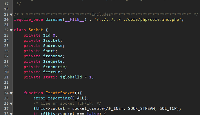

En renommant la classe Socket en SocketH dans le fichier hottoh/core/class/Socket.class.php le plugin est activable mais bien évidemment non fonctionnel.
C’est bien la ligne 22 ou je remplace Socket par SocketH et juste cette ligne ?
Ne craquez pas s’il vous plait :wink:
Oui.
C’est le dernier point Rouge, la ligne qui contient class Socket {

Pour avoir les numéros de ligne dans le résultat de la recherche avec grep, ajoutez l’option -n:
grep -r -n "\bSocket\b" /var/www/html/plugins/hottoh
Le numéro de la ligne sera entre : après le nom du fichier et avant le texte trouvé.
