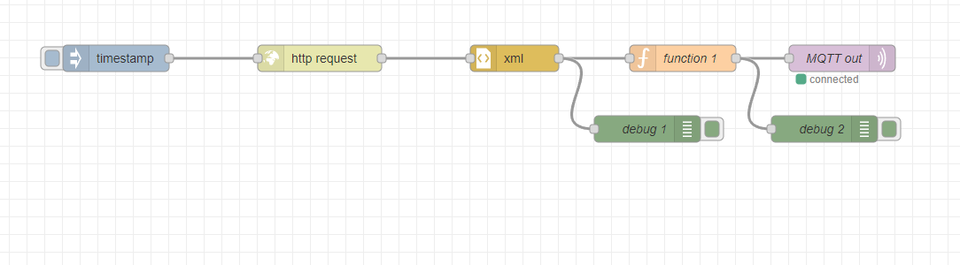

Je vous joint une capture de mon Node pour comprendre.
  1. un timestamp à la seconde pour l’actualisation en continue => fonctionnel
  2. http request avec le lien « http://mon-ip/status.xml » => fonctionnel
  3. un node xml pour convertir le XML en JSON. Cela me donne le JSON suivant :

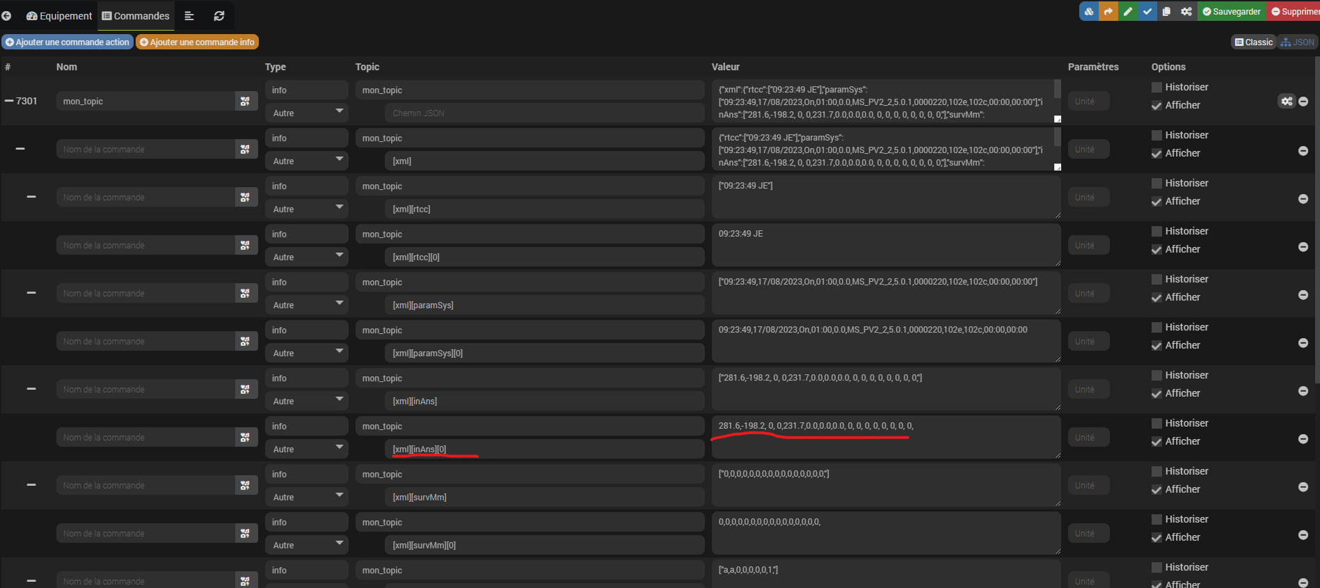

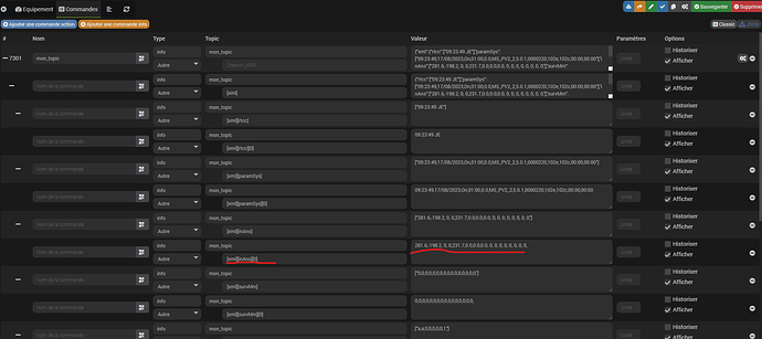

Cependant cela n’est pas mieux interpréter par jmqtt j’ai l’impression. Voici une capture d’écran :
Et maintenant enleve les " en debut et fin de liste. Ce qui est entre " est considéré comme un string. Sans, tu auras un array de valeur numérique.
Si tu as des valeurs string, elles doivent etre entre des ".

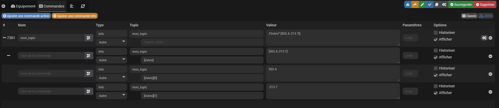

Cela fonctionne, j’ai bien le JSON en arrivant sur JMQTT
