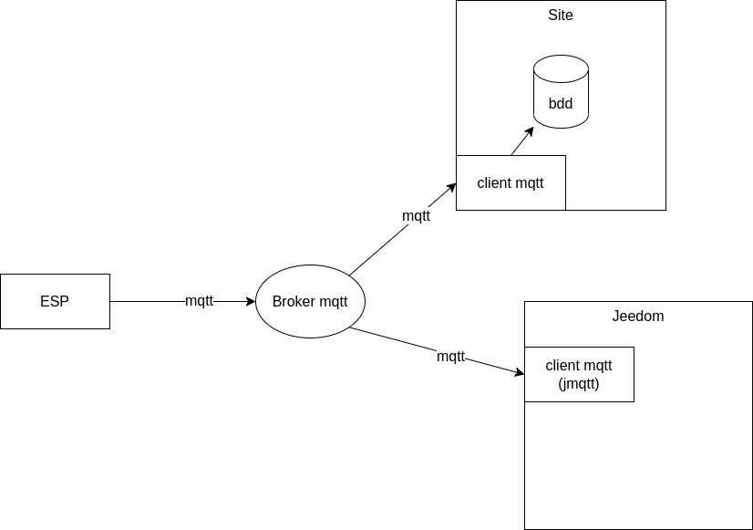

En partant de l’idée de @Mips, tu pourrais faire un truc comme ça :
Quand Jeedom ne reçoit plus d’info, il redémarre l’esp et ton site reste indépendant de Jeedom.

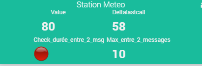

J’ai fait un petit virtuel vite fait
J’envoie une valeur (le 80 ) avec un push http
Je calcule depuis combien de temps la valeur a changé avec :
stateDuration(#[Supervision][Station Meteo][Value]#)/60
Et ensuite un test if pour le check :
(#[Supervision][Station Meteo][deltalastcall]#>10) ? 0: 1
Je crois que je vais ajouter cette ligne à mon arduino ça ma parait relativement simple
