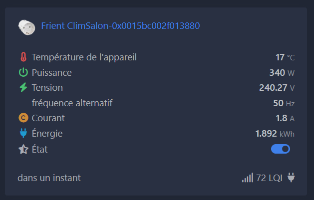

Une de ces 2 prises est correctement visible dans zigbee2mqtt dans lequel je vois bien évoluer la Puissance en W et la Consommation (ou Energie) en Wh.
Capture d'écran 2025-03-02 092900

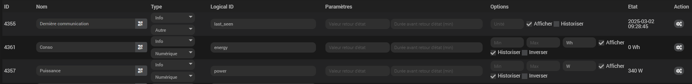

Par contre, la consommation n’arrive pas dans jeezigbee (z2m). La valeur de la commande ID 4361 reste à zéro !!!

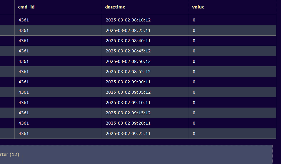

L’historisation de cette commande fonctionne bien, pour toujours historiser 0 :

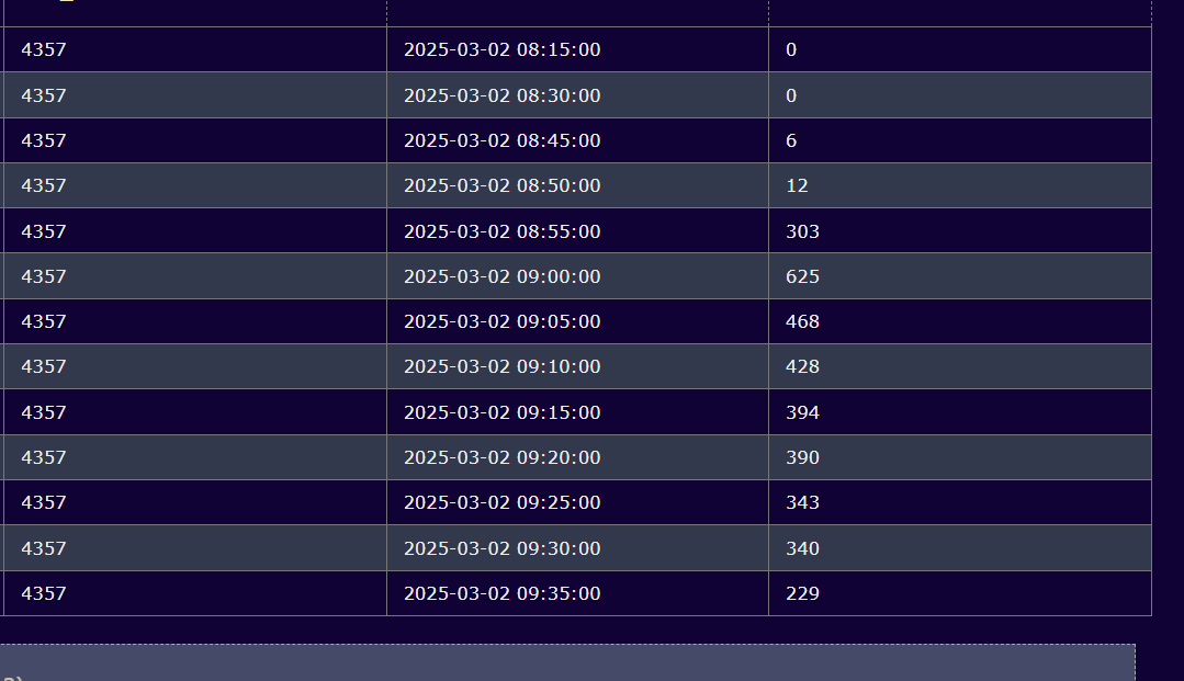

Je suis allé jusqu’à historiser la puissance, commande ID 4357, pour vérifier qu’il ne s’agissait pas uniquement d’un affichage. :
Non zigbee2mqtt transmet bien à jeezigbee la valeur de la puissance, et jeezigbee l’historise bien (si l’enchainement des étapes est bien celui là (???))

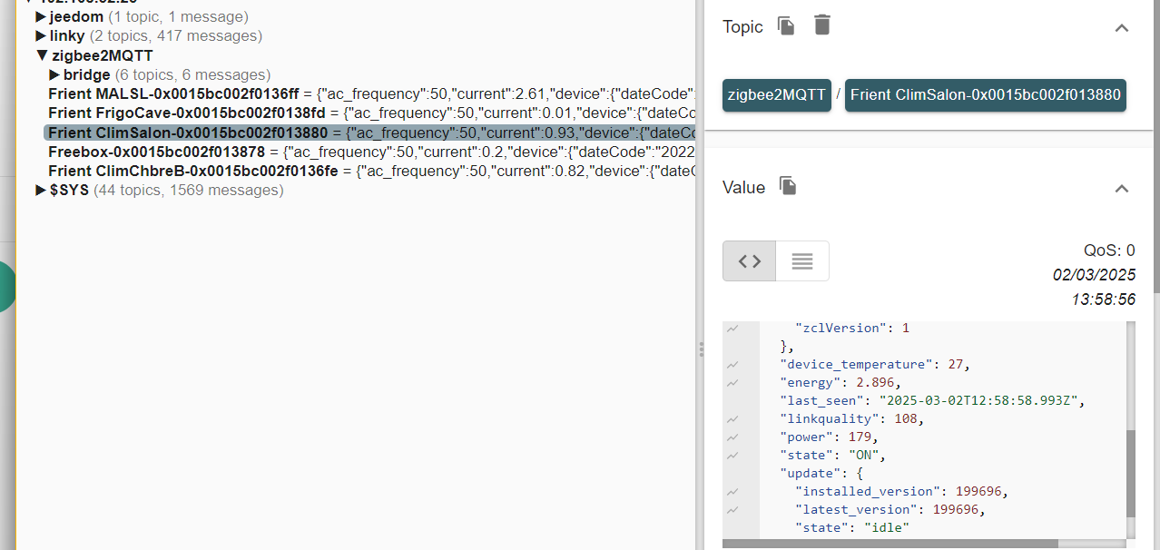

Vous pouvez installer sur votre PC MQTT explorer et, en paramétrant l’adresse de votre broker MQTT vous pourrez voir tous les échanges.
Merci beaucoup pour cette information. C’est génial, grâce à ce logiciel on peux voir plus en détail les échanges entre la prise Client MQTT et le Broker MQTT.
On voit bien que MQTT reçoit une « power » de 179 et une « energy » de 2896 comme le montre les affichages de zigbee2mqtt
Mais je pense que mon problème se situe entre MQTT ou zigbee2mqtt (je ne sais pas lequel…) ET jeezigbee son équipement et la commande Conso ID 4361.

L’autre prise que ne fonctionne pas est dans une situation encore pire :
Capture d'écran 2025-03-02 174602
23797 V , 50000 Hz !!!

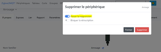

Je pense qu’il faut supprimer ces 2 prises dans Zigbee2MQTT en forçant la suppression
et les réinclure

Tu peux tenter de supprimer la prise sur zigbee2mqtt et jeezigbee, puis redémarrer zigbee2mqtt avant de réinclure.
Oui OK, c’est une idée. Mais zigbee2mqtt n’est pas un plugin, il n’a pas de daemon.
On peut le redémarrer sans redémarrer la box ?
Oui, il suffit de regarder dans la partie paramètre…
J’ai suivi tes conseils et ta procédure et tout semble BON. Merci beaucoup !!!
J’ai appliqué la procédure sur la prise qui était la plus mal en point : 50000 Hz ; 24000 V
Dans zigbee2mqtt toutes les valeurs sont redevenues normales : 0W ; 0Wh ; 50 Hz 240 V
Mais surtout Energy va bien dans la commande Conso du nouvel équipement de jeezigbee et elle est bien historisée !!!
Pour info, j’ai réinitialisé complètement la prise avant de la réinclure, pas sûr que c’était nécessaire.
J’attends un peu avant d’activer « Solution », je vais d’abord appliquer la même procédure à l’autre prise.
Encore merci
Ton conseil est vraiment bon, encore merci.
J’ai pu faire plusieurs manipulations. Je confirme, après la suppression du client MQTT dans zigbee2mqtt et de l’équipement correspondant dans jeezigbee, pour bien réinitialiser les données, il est nécessaire de faire redémarrer zigbee2mqtt.
Après ces suppressions et réinclusions de la prise Frient les données réinitialisées sont correctement reçues par zigbee2mqtt et la commande de l’équipement dans jeezigbee.
