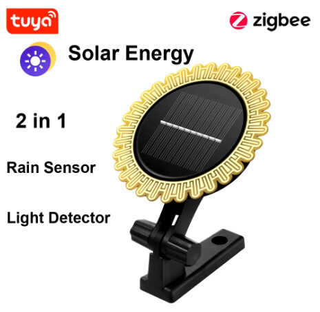

après différents essais de détecteur de pluie via planche et flood sensor aqara, ou pluviometre bresser mais qui n’est pas instantané, jai acheté cet appareil: Zigbee Solar Rain Sensor RB-SRAIN01
{1B8499AB-2178-4C27-9172-0B727FA28B61}
il a très bien été intégré directement via ma clé zigbee sur jeedom. j’ai testé avec une goutte d’eau ca marchait direct. mais depuis…
comme les discussions ici j’ai le même problème, l’appareil solaire fonctionne quand on le stimule ou quand il est proche de la box, puis il disparait des radars dès que je le remets dans le jardin…
une possible solution chez HA serait apparemment un « custom quirk » mais je ne connais pas l’équivalent pour jeedom…
est-ce que quelqu’un le possède ? si oui fonctionne-t-il bien pour vous? si oui comment ? merci et bon changement d’heure :slight_smile:
Bonjour, j’ai exactement le même souci, tout comme la valeur de la tension batterie qui reste à 0%.
une des solutions expliquées, consistait à faire se synchroniser le capteur avec un routeur ZigBee le plus proche possible pour qu’après l’intégration depuis le contrôleur Zigbee, il ne change pas de route . Ça a marché 2 jours, et puis de nouveau blocage.
Je suis donc dans la même situation, sans trop savoir quoi faire…
merci de l’aide qui pourra être apportée, car ce détecteur, quand il fonctionne, est parfait pour une détection instantanée de la pluie dès les premiers crachins.
