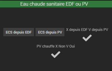

Actuellement j’ai un widget de base(soit V ou X) afin de savoir si oui ou non je chauffe depuis EDV ou depuis mes panneaux solaire.
Ceci n’est vraiment pas très esthétique. Serait-il possible à la place du X ou du V de mettre un mot ?

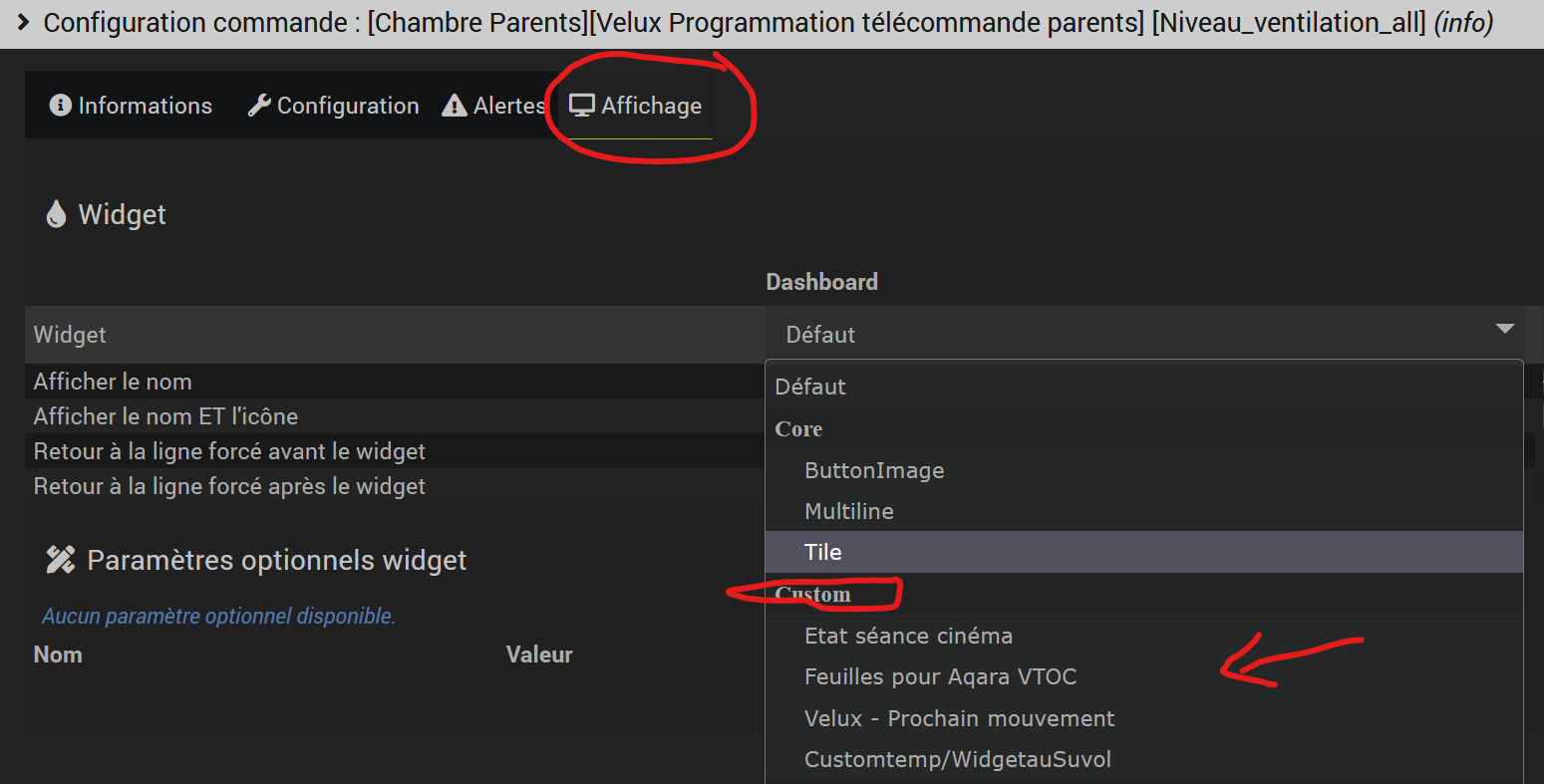

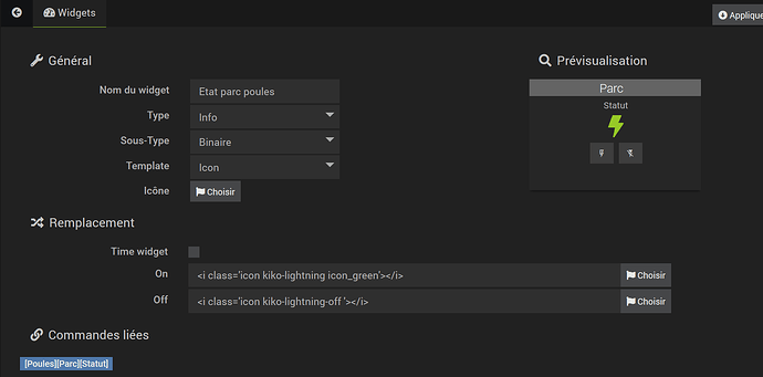

Oui dans Outils > Widgets tu peux définir un widget personnalisé avec les icones que tu veux

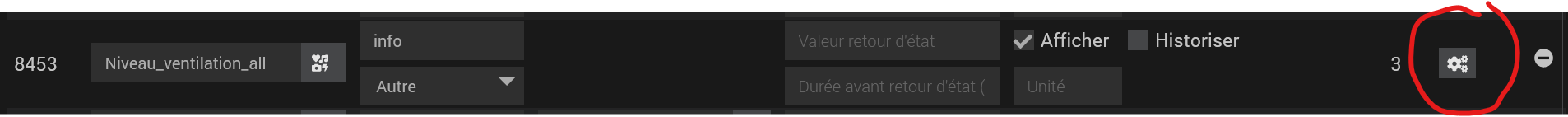

puis il faut l’affecter à ta commande en choisissant le petit engrenage sur la ligne de ta commande puis l’onglet affichage.
Bonsoir et merci Franck,
Mais ce n’est pas vraiment ce que je veux essayé de faire. Je ne ne veux pas mettre des icônes mais mettre du texte à la place du X ou du V.
C’est pareil.
Suivez les indications mais ne choisissez pas une icone et tapez le texte que vous voulez.
