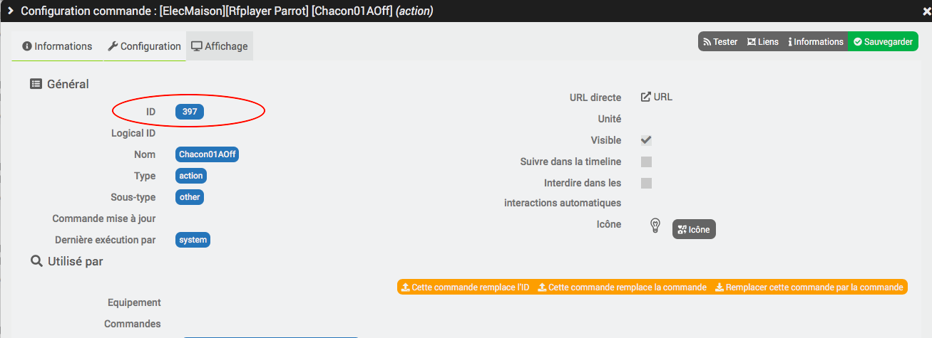

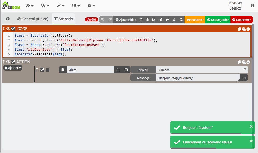

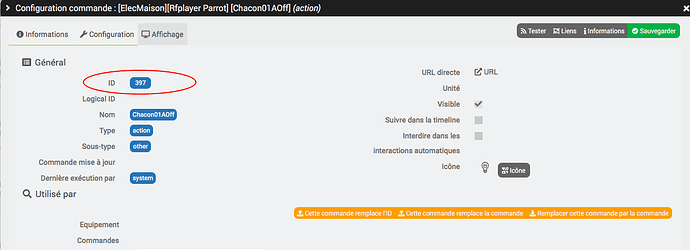

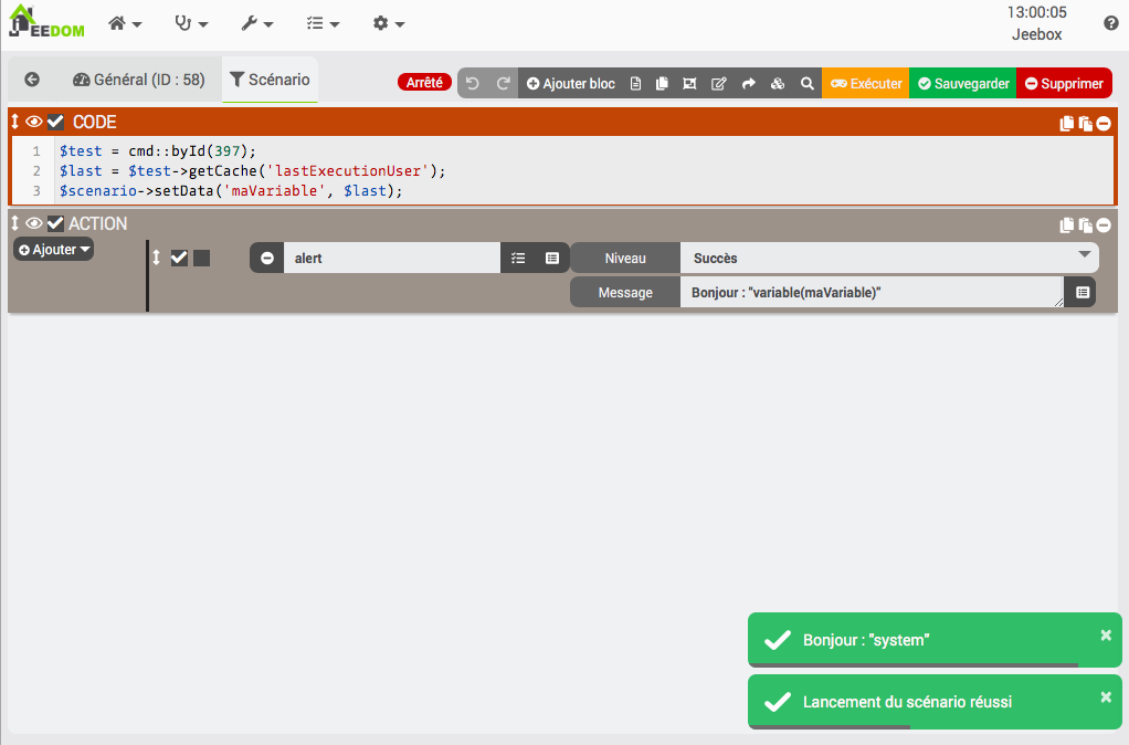

voici un exemple minimal permettant de récupérer l’info dans un scénario (remplacer l’ID, 397 sur ma capture, par celui de la commande action qui t’intéresse).
Obtention de l’ID :
je test cela des que possible mais cela à l’air d être ce que je cherche.
merci @gastonlag , c’est exactement ce que je recherchai.
