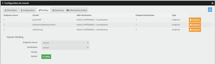

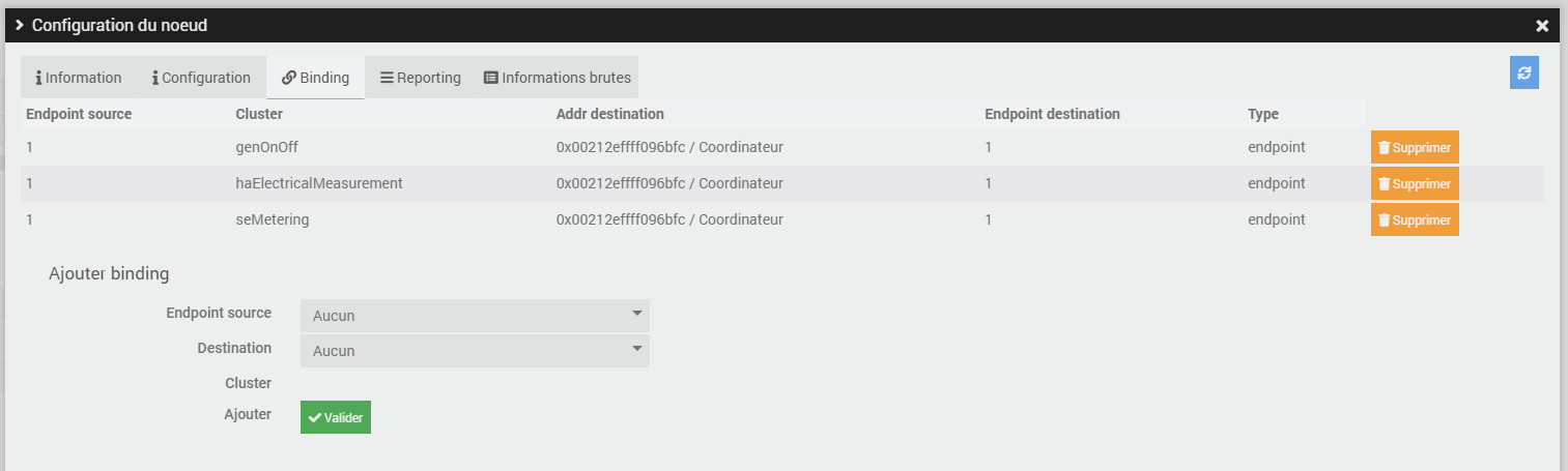

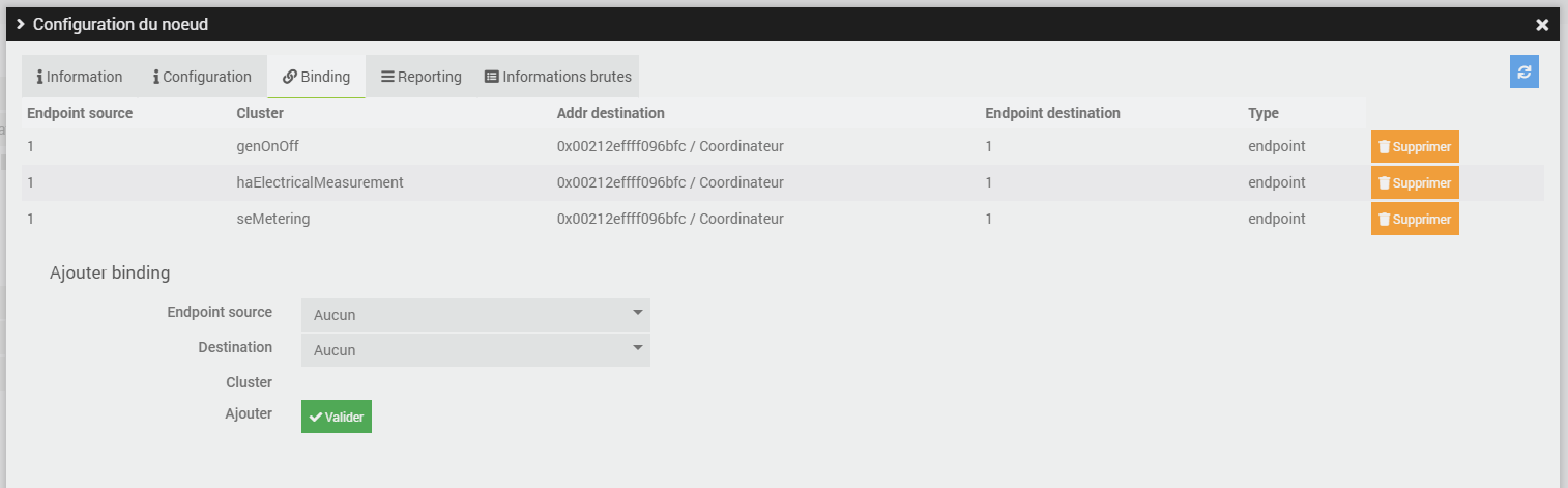

Voici le Binding de mes prises:
C’est bien le principe du binding qui est différent du pairing.
Je passe en direct par zigbee2mqtt. Mais le problème du binding dans le protocol zigbbe, c’est qu’il n’apparait sur le réseau zigbee ou par une demamde d’info du coordinateur. Donc l’information vient de ce que zigbee2mqtt a pu transmettre. Si ce binding a été fait hors zigbee2mqtt, comportement non voulu des prises, cela n’apparait pas dans zigbee2mqtt et sonc jeezigbee. C’est pourquoi j’écrivais d’enlever l’appairage même si non affiché.
Si trop contraignant, tu peux refaire l’appairage des prises. Cela peut suffire.

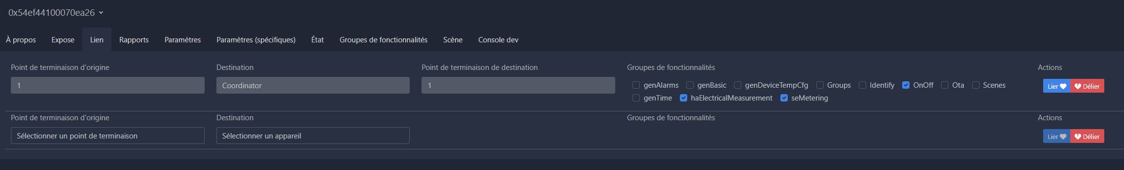

Faire depuis le frontend zigbee2mqtt un unbinding. Si beaucoup de prise et de boutons, cela peut être long.

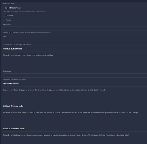

Désolé, mais dans la GUI, je ne vois pas ou faire le unbinding. Car aucun de mes appareils est binding:

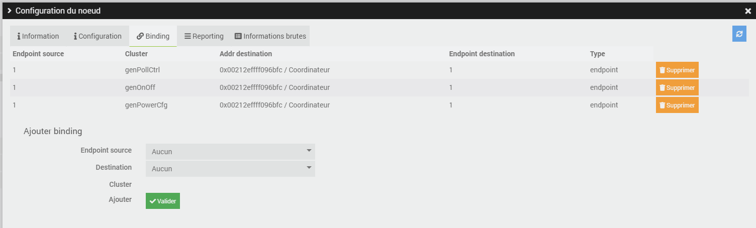

Bouton:
Prise:

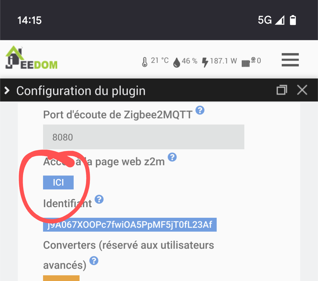

Le bouton d’accès rapide à peut-être été enlevé mais il doit accessible en utiliant son adresse web: ip:8080
Le front-end est dispo via la page « configuration » du plugin, en cliquant sur le bouton « Ici » :

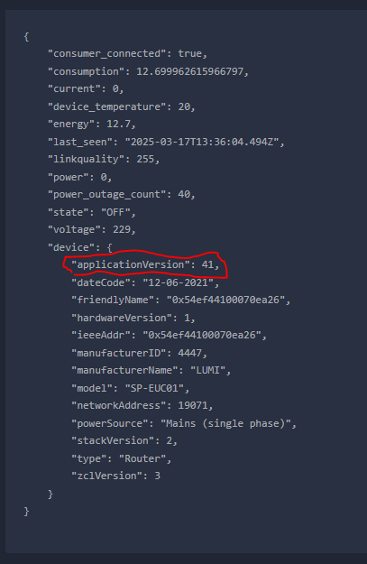

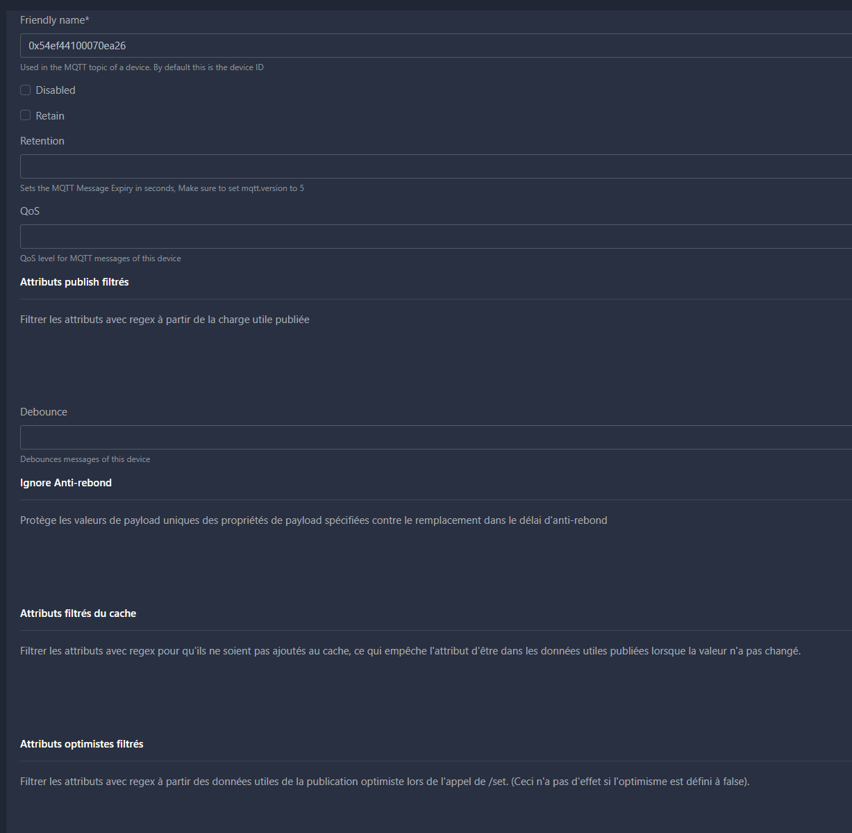

Je viens de tourner un peu dans la GUI. Je ne trouve pas d’éléments pour modifier le binding des prises:
Par contre je retrouve bien le firmware qui pose problème dans le topic

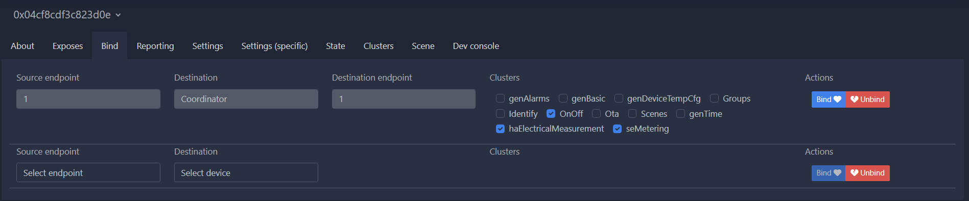

« Bind », c’est en anglais. Sur l’interface en FR, c’est « Lien » (3ème onglet).

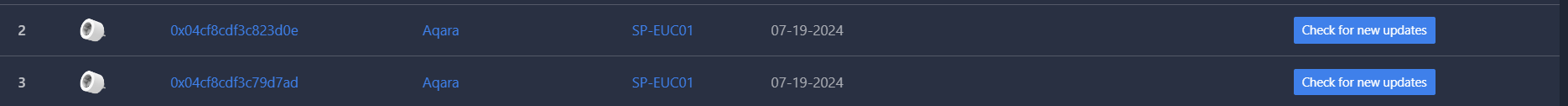

Concernant le FW, le votre n’est pas à jour. La version actuelle est la 45.

Onglet lien.

Du coup tout marche comme je le souhaitais. Par contre ça a été un peu lent.
Depuis la GUI de Zigbee2MQTT, j’ai refais l’inventaire de mes appareils. Puis j’ai mis à jour un à un les prises Aqara, en passant de la version 41 du firmware à la version 45.
Du coup le Binding sans Jeedom a cessé de fonctionner.
