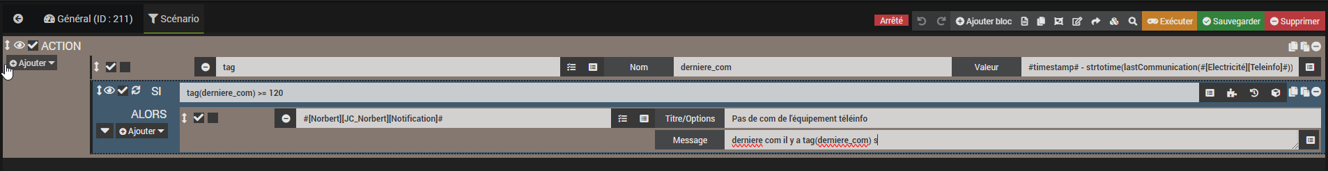

Si c’est du temporaire, tu peux faire un scenario qui checkes toutes les 5mins par exemple et qui envoie une notif si la dernière com est >= 120s
le calcul du nombre de secondes depuis la dernière notif se fait comme cela (contenu du tag derniere_com)
#timestamp# - lastCommunication(#[Electricité][Teleinfo]#,U)
Si tu veux travailler sur des alertes plus générales (tpour tous tes equipements) … reglages >> system>> configuration >> log >> actions sur alerte >> timeout

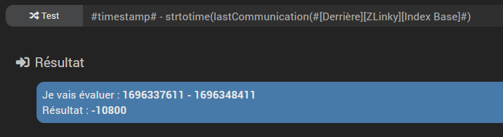

Mais de mon côté j’obtiens (actuellement…) un écart constant de -10800 s.
Je suppose que #timestamp# est l’heure d’exécution, et que le lastCommunication récupère l’heure du dernier accès à la commande par Jeedom. Curieux que l’heure de dernière exécution soit supérieure à l’heure d’exécution du calcul
Avec ou sans " , U "
Il faut mettre l’équipement, pas une commande. Supprime Indes base
OK, mais pour info il ne faut pas mettre " , U"… je dis ça, je dis rien, je n’ai pas cherché la syntaxe…
