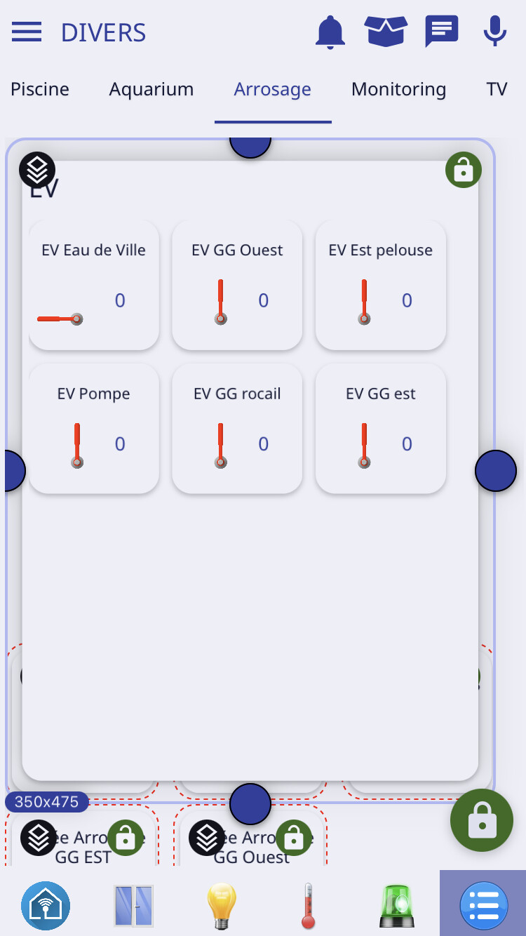

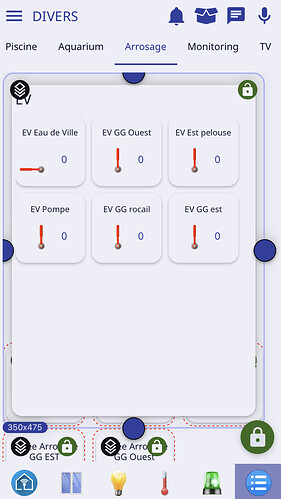

Je n’arrive pas à redimensionner un groupe pour faire apparaitre tous ses widgets…
Il faut éditer la grille.
Et agrandir ton groupe
Je sais, ce que je fais déjà pour les widgets, sauf que là ça ne marche pas…
Bizarre je viens de tester et ça fonctionne
Il faut éditer la grille pas le groupe
Attention, les groupes ont leur propre grille qui peut aussi s’editer … Donc si tu cliques sur le groupe et que tu fais editer la grille … tu edites la grille DANS le groupe et tu peux donc modifier les positions/tailles des widgets dans le groupe (mais tu ne peux pas aggrandir le groupe)
Si tu veux modifier la taille ou la position du groupe, il faut bien cliquer sur editer la grille EN ETANT A L’EXTERIEUR du groupe (su run autre widget et sur une zone blanche de la page)

Merci beaucoup, je n’avais pas compris la subtilité :wink:
