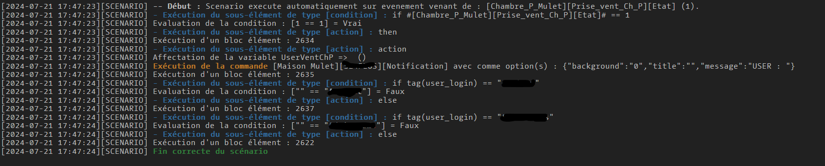

Je vois pourtant le nom de la commande dans les logs en temps réel :

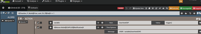

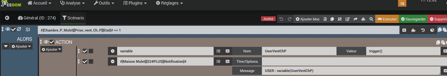

J’ai regardé dans la doc de jeedom avec l’utilisation de trigger() et ça me renvoie plutôt le nom de la commande :
En faisant des recherches dans le forum, j’ai vu qu’on pouvait utiliser des tags du style tag(user JC, no_user) mais j’avoue que je ne sais pas comment utiliser cela dans un scenario.

J’ai essayé comme suggéré mais ça n’a pas l’air de fonctionner (apparemment la valeur récupérée est vide)
J’ai mal fait quelque chose ?
tu es dans la log events, je pensais que tu étais sur les logs de ton scénario !
désolé.
donc non la méthode proposée plus haut ne fonctionne pas…

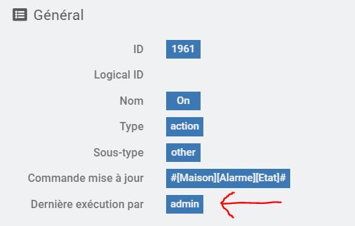

ce n’est donc pas un sujet JC, mais un sujet global jeedom => comment savoir quel est le dernier utilisateur a avoir réalisé une action sur une commande.
j’avais demandé à jeedom d’ajouter le nom du dernier utilisateur, qu’on voit dorénavant sur la cmd :

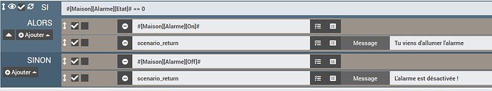

Le plus simple est de passer par un scénario sur JC qui allume/éteint ta prise et fais une notif à la personne qui fait l’action de façon très simple et sans faire de test :

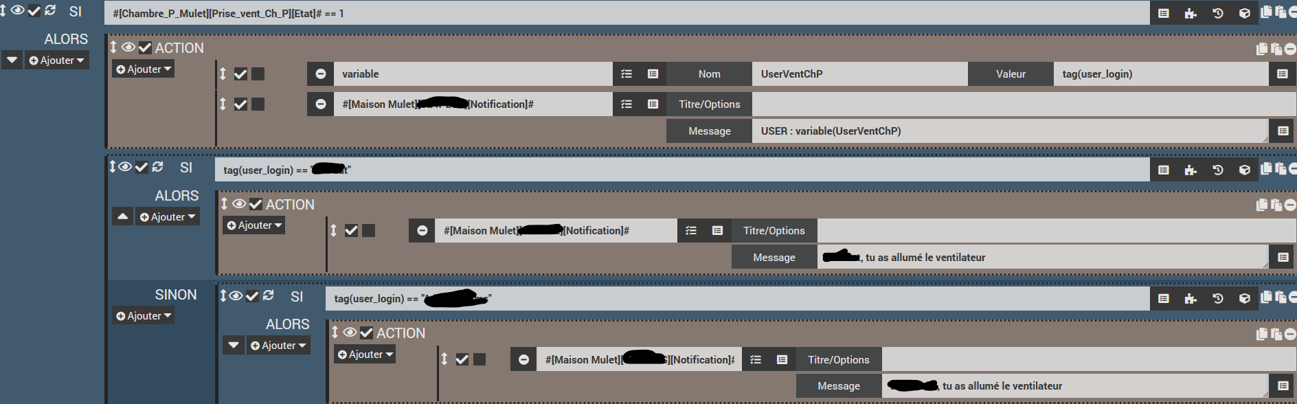

J’ai testé cette solution et effectivement elle fonctionne merci. Toutefois je voulais notifier la personne qui a déclenché la commande avec la fonction Ask (désolé de n’avoir pas été plus précis dès le début) d’oû la nécessité de faire un test. Merci
Si tu donnes que la moitie des infos en effet !
Du coup puisque tu es dans un scenario lancé par JC, tu peux utiliser ce qui etait initialement proposé :
J’ai essayé de nouveau mais avec tag(user_login), la valeur du tag reste toujours vide malgré le lancement du scenario depuis l’application JC.
En effet en mettant plutôt tag(#user_JC#) j’arrive bien à récupérer la personne qui a déclenché le scenario
