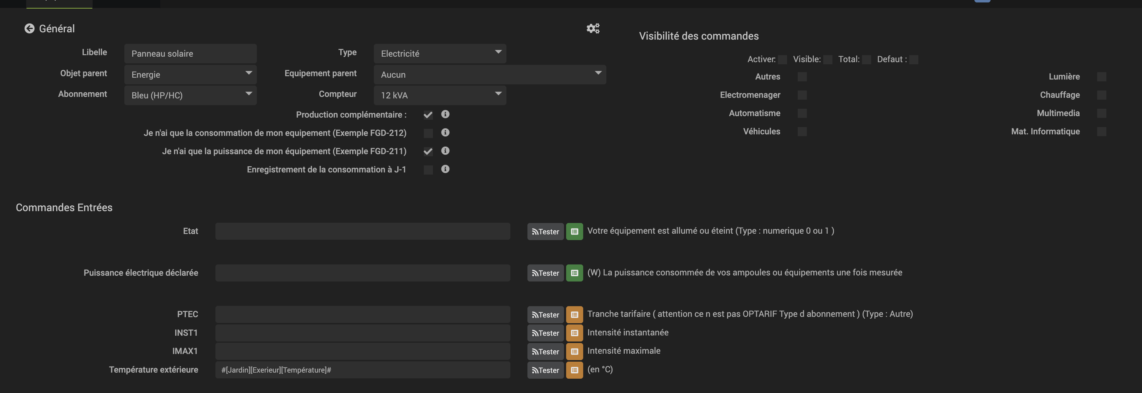

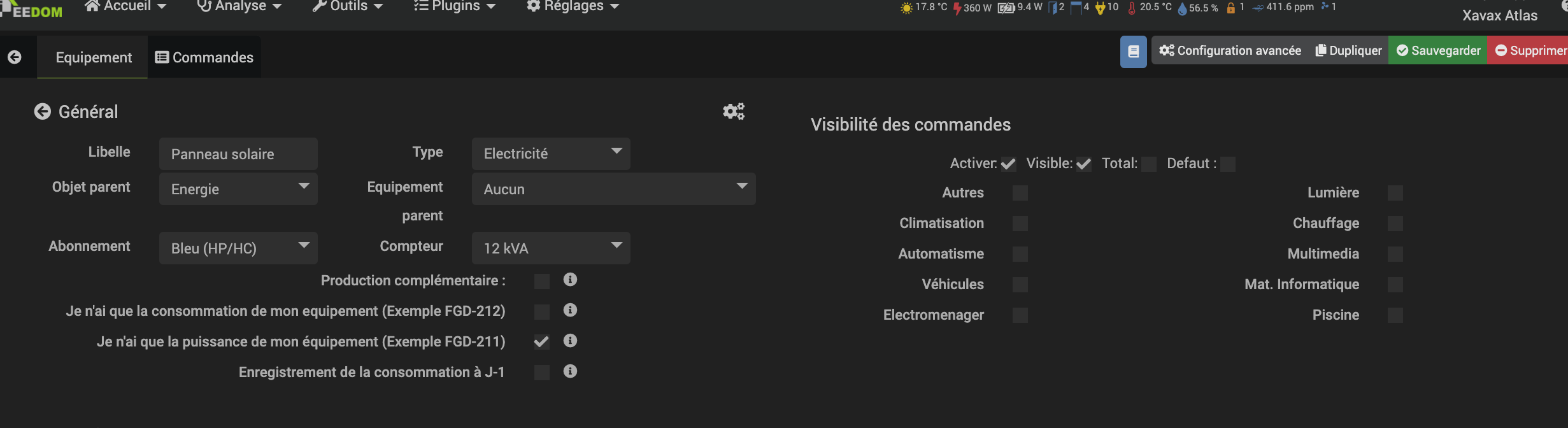

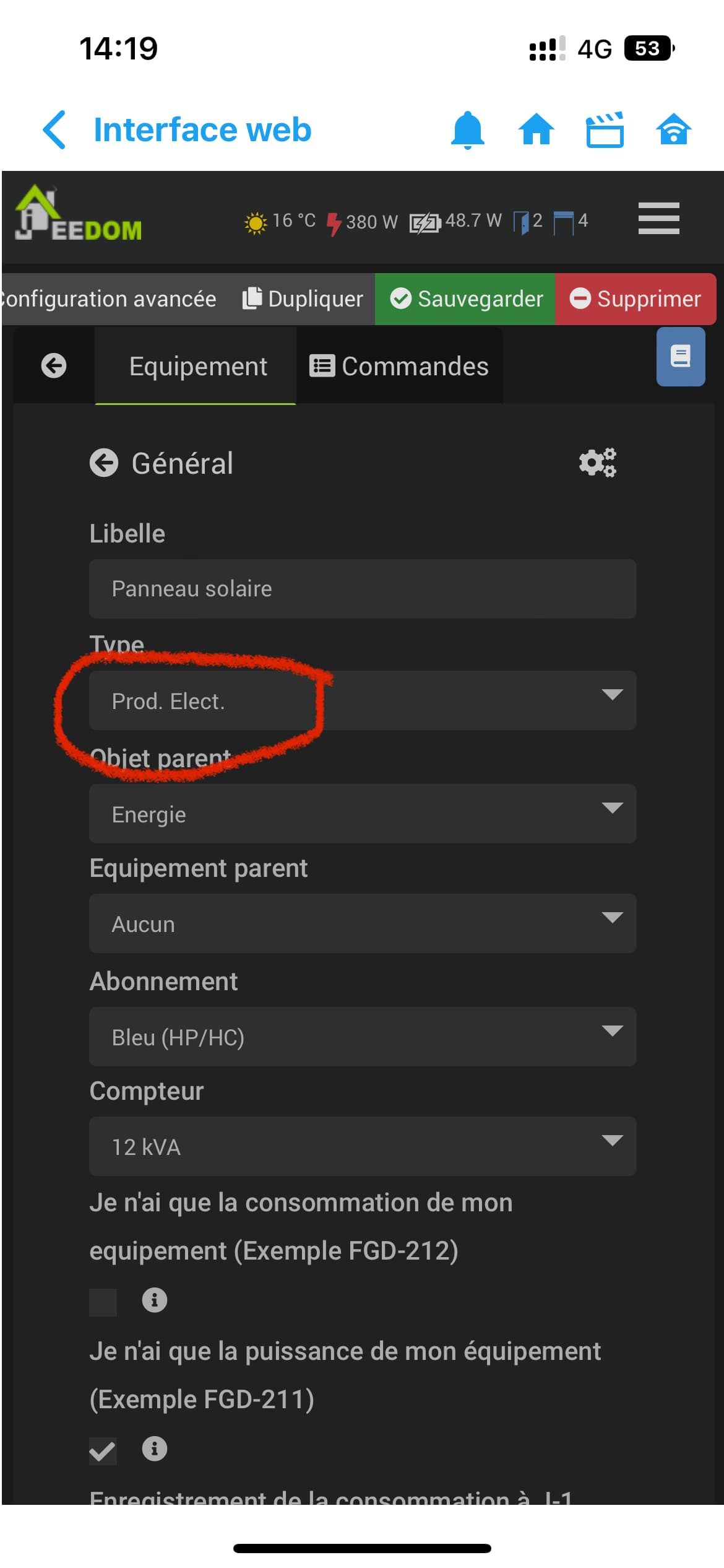

je recois le panneau ce soir, je suis entrain de créer mon équipement ca donne ceci :
Faut il cocher la case total ?
Pour les commandes ce sera une prise wifi avec le retour en Watt du coup je coche « Je n’ai que la puissance de mon équipement (Exemple FGD-211) »
et je mets juste la commande Puissance électrique déclarée ?
Il n’y a rien d’autre a faire ?
  • Dans le cas où ton équipement production est à part, comme tu la fais, inutile de cocher « production complémentaire »
  • Et pour ta prise Wifi, il faut effectivement cocher FGD211, tu renseignes ta commande de puissance et tu mets 1 dans la commande état pour que l’équipement soit toujours actif.
  • Et la case Total est inutile, car tu n’as pas de sous équipements attachés
Merci, En fait j’ai mis a part mais c’est bien ca qu’il faut faire ? Mon panneau injecte directement sur mon circuit electrique via une prise.

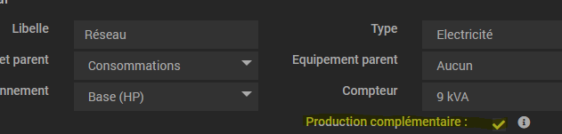

En fait, il faudra cocher la cas « production complémentaire » sur ton équipement parent Linky. Car potentiellement quand tu produiras, tu auras une consommation supérieure des enfants par rapport au linky. Et si tu ne coches pas Le camembert ne s’affichera plus car tu dépasseras les 100% de consommation.
Et pour commencer suivre la production à part me semble bien.
Après tu pourrais faire une hiérarchie à part dont le père serait la somme des consommations de tes enfants (si tu as la conso de tout le monde) et qui aurait un fils ( la production) écrêté du max de la consommation des enfants (dans le cas où tu produis plus que tu consommes). Cela permettrrait d’avoir un camembert avec le pourcentage autoconsommé.
Après je préfère laisser les experts qui possèdent des panneaux et aussi le plugin répondre sur leurs manière de gérer. Perso, je n’ai pas encore de panneaux
Il y a plein de solutions possibles en fonction de ce que tu souhaites visualiser
ha oui j’ai compris l’histoire de la production complémentaire… je ne l’avais pas mise ou il faut …

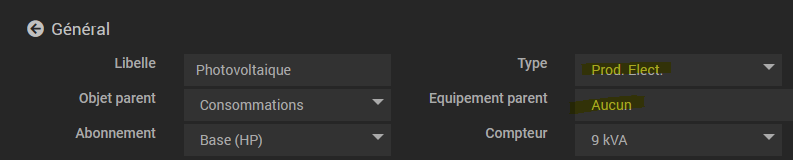

J’ai encore une question, dans le parametrage de l’équipement avec mon panneau solaire.
Je peux mette dans « type » production solaire ? Ou il faut laisser électricité ?
Ça va changer quoi au niveau du calcule ?
Cela ne va rien changer. Par contre cela permet de mettre un tarif différent de celui de l’électricité. En cas de revente par exemple
Merci.
Du coup je voudrais afficher ce que j’ai economisé. En gros avec un panneau je consomme tout.
Comment je peux faire pour ne pas afficher le prix de l’abonnement ?
Si je mets en équipement parents le linky pour avoir l’option de ne pas compter l’abonnement les calculs ne seront plus bons ?

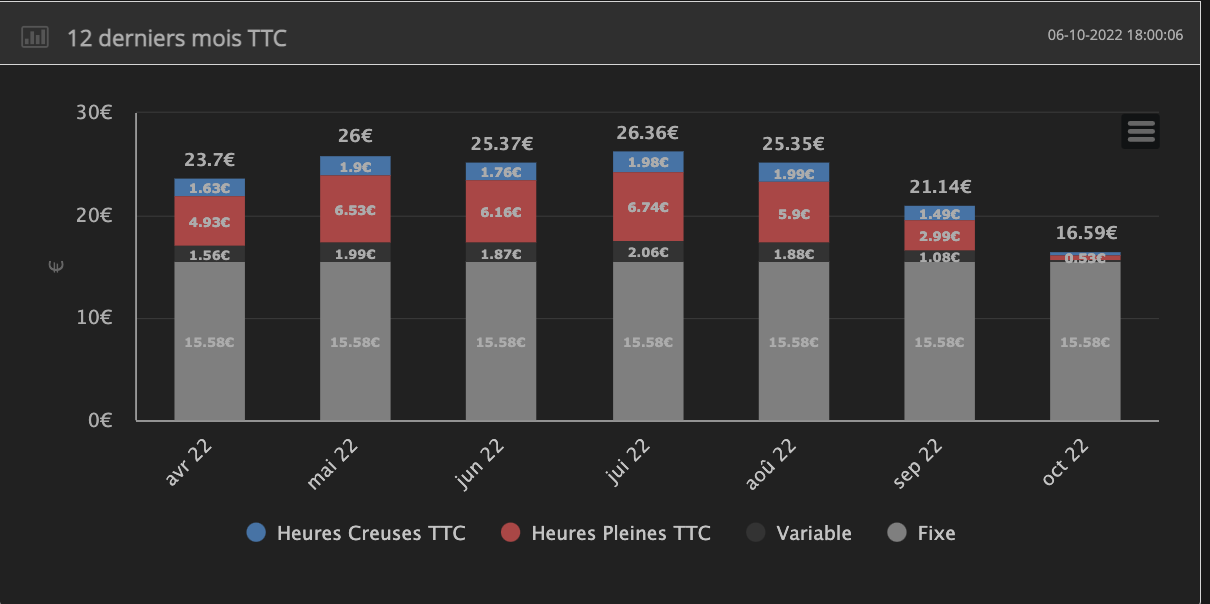

Si je clique sur fixe dans la partie 12 derniers mois c’est ok je vois juste le prix de KW. Par contre sur l’année je ne sais pas comment faire.
Tu mets ton équipement en type Prod. Elec et tu ne renseignes pas de prix d’abonnement pour ce type

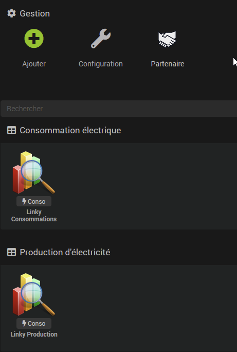

Bonjour, Petite question, j’ai aussi les panneaux solaires en revente totale.
Les panneaux branchés sur leur propre linky. Comme il est éloigné je n’ai la remonté que via le plugin enedis.

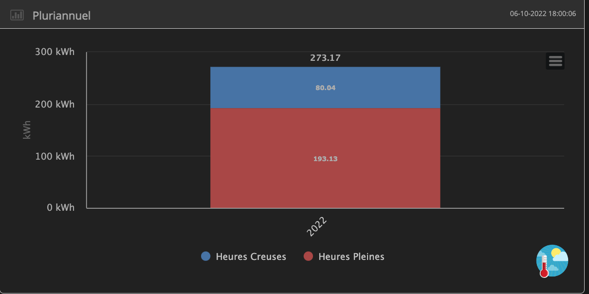

Comment du coût intégrer la prod sur le plugin suivi conso?
Ce n’est normalement pas prévu, mais certains l’on fait. Il faut je crois utiliser l’info annuelle et mettre l’équipement suivi conso en mode FGD 212 de manière à ne pas avoir d’anomalie au changement d’année.
Et il faut cocher J-1 puisque les infos d’Enedis arrive le lendemain pour les conso de la veille

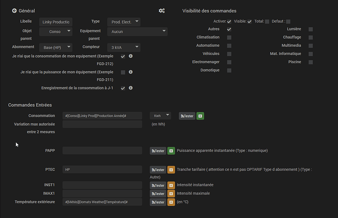

A priori c’est ce que j’ai fait mais quand je change d’équipement il n’affiche pas la prod il reste sur la conso.
Jai configuré comme ça :
j’ai aussi mis une période de facturation avec cout unitaire pour l’année.
quand je test je vois bien le total annuel.
Dans l’onglet commande il n’y a rien sur la prod.
Tu as créé l’équipement aujourd’hui? Si oui, je pense qu’il faut attendre qu’une nouvelle info arrive avec une différence par rapport à la valeur actuelle. → Sans doute demain matin
Il existait auparavant depuis un moment mais j’ai coché les cases que tu m’as montré hier soir
On va alors attendre demain quand tu recevras une info d’Enedis avec l’évolution de la conso de la veille
Ma config te semble normal? Enedis sort en kWh donc c’est ce que j’ai sélectionné
Oui, ça me parait bien
