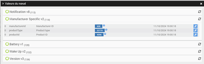

Ce qu’il me manque, c’est de savoir comment se fait le lien en le module généré sous Jeedom et ce fichier Json car ca ne colle pas avec le nom de fichier du json. Tu sais si il y a une table ou une matrice qui renvoi vers les fichiers json ?
EDIT : Trouvé, c’est bien dans le json mais fallait le trouver :
   "versions": {
        "32770": [ // PRODUCT TYPE
            "4096" // PRODUCT ID
Ca correspond au ProductType et ProcuctId qui apparaissent dans les valeurs du noeud:

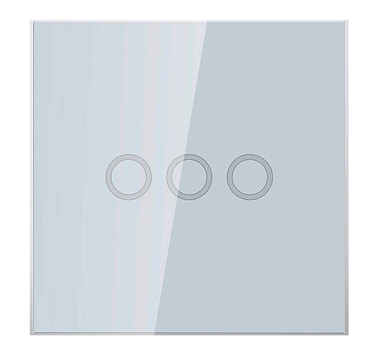

Ok, voici les informations :
Interrupteur mural encastré 3 boutons,
Marque NEO COOLCAM
Type EU-3 ZWAVE
et voici le .json (qui se nomme du coup logiquement « neo.eu3.switch.json » :

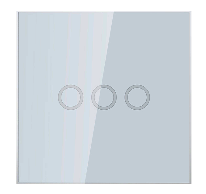

et son image en png « neo.eu3.switch.png » :
je viens de le finir je le test demain, mais je penses que c’est good.
Bonne nuit
Hello, test effectué à l’instant, le plugin fonctionne (bien retirer les commentaires du json, sinon ça prend pas) :
L’icone de l’equipement à nommer : « neo.eu3.switch.png »
Voici les deux fichiers à mettre dans le dossier neocoolcam600 qui se situe dans plugin/zwavejs/core/config/devices :
