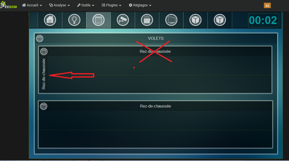

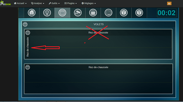

Je suis en train de travailler sur mon design. J’ai repris comme beaucoup de monde le fameux Design que F$B33 a mis à notre disposition.
J’ai créé un cadre ci dessous avec comme titre « Rez de chaussée » barré en rouge.
J’aimerais le mettre à la vertical sur la gauche (montage fait avec Paint sur mon screen ci dessous, ce qui rend ma demande beaucoup plus compréhensible).
J’ai essayé de chercher dans le code quoi modifier mais je ne parviens pas à trouver…
Est-ce dans la feuille CSS ?
Merci d’avance,

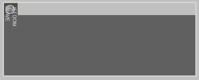

12
J’ai mis dans le CSS
<!-- TITRE -->
<div align=center style="color:rgba(255,255,255,0.8);
font-size:16px;
height:40px;
background-color: rgba(0,0,0,0.6);
padding-top:10px;
font-family:Arial;
font-weight:normal;
writing-mode: vertical-rl;
text-orientation: mixed;"
>JEEDOM SLAVE</div> <!-- Titre du CADRE -->
