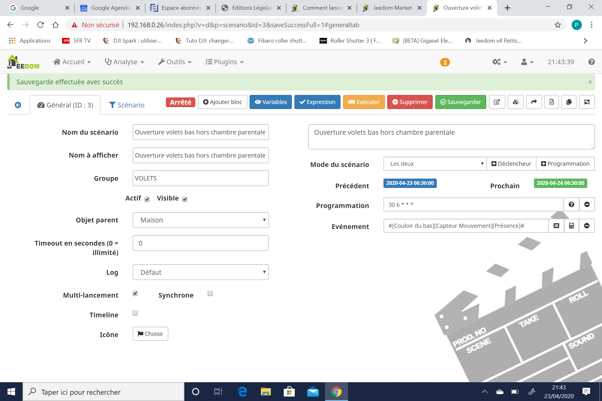

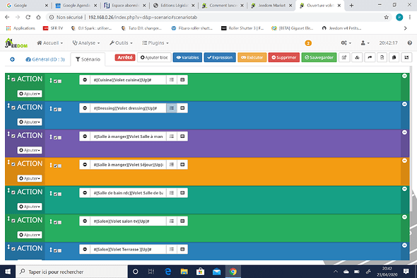

salut j’ai fait ca
les volets s’ouvrent entre 5H30 et 8H00 lorsque l’on passe devant le capteur

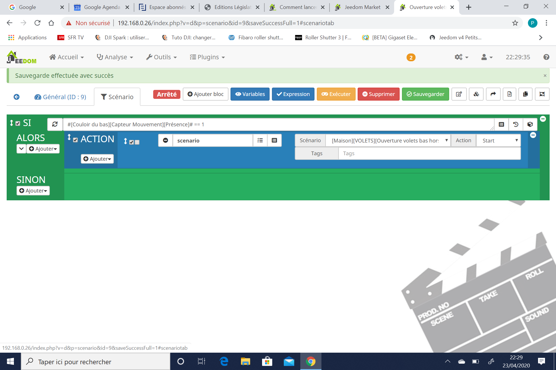

Là je suis perdu quel commande faire…
Voilà ce que j’ai fait pour l’instant

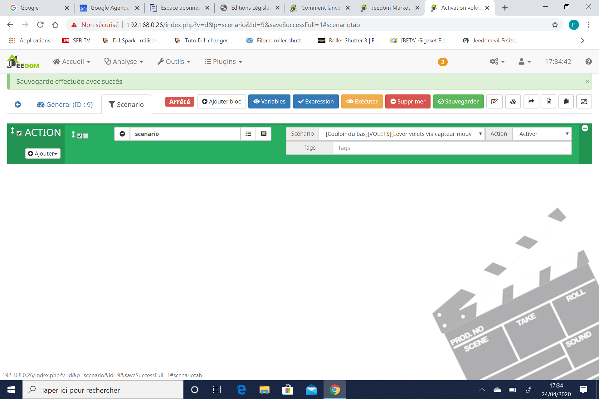

Voici pour mon scénario activation volet :

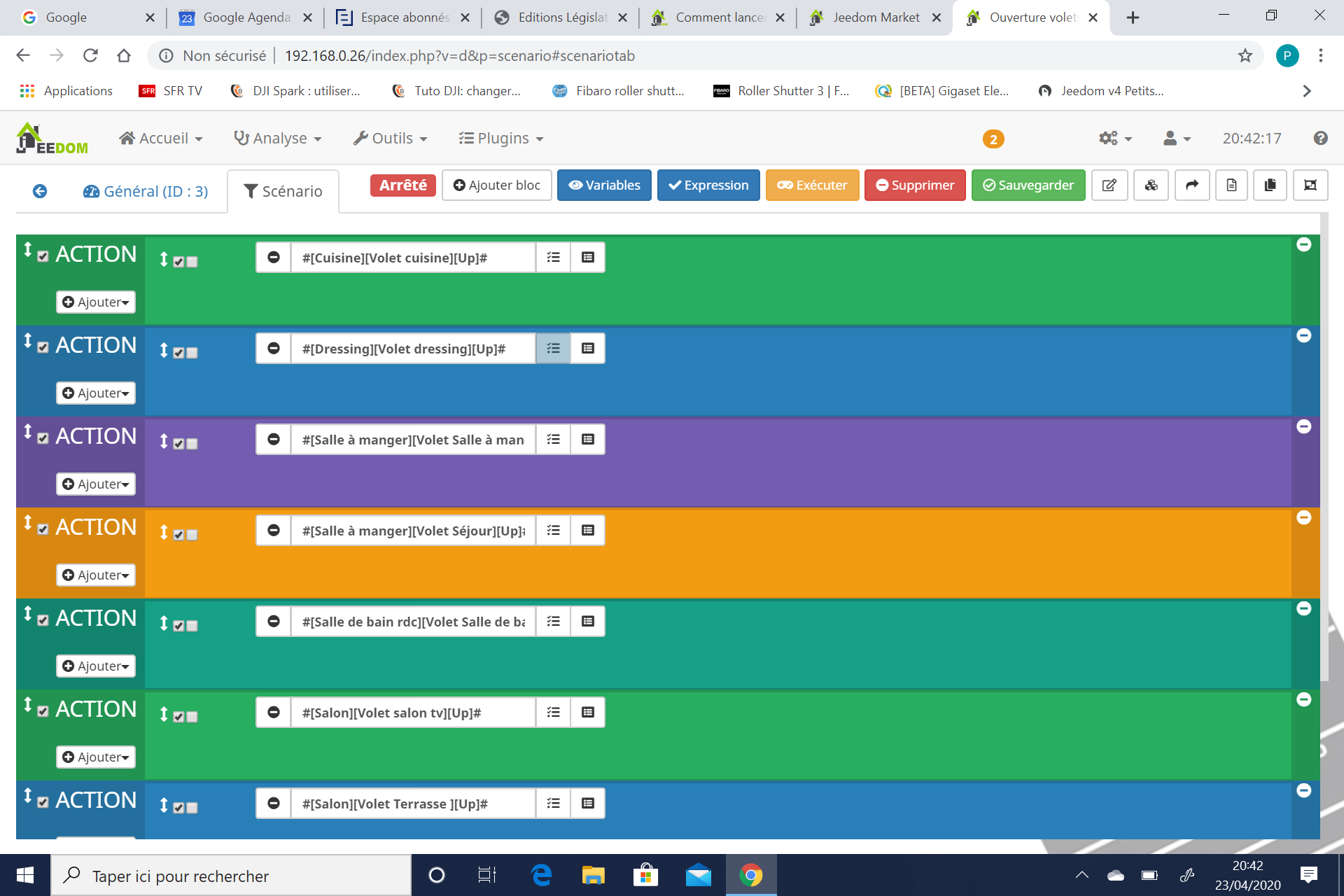

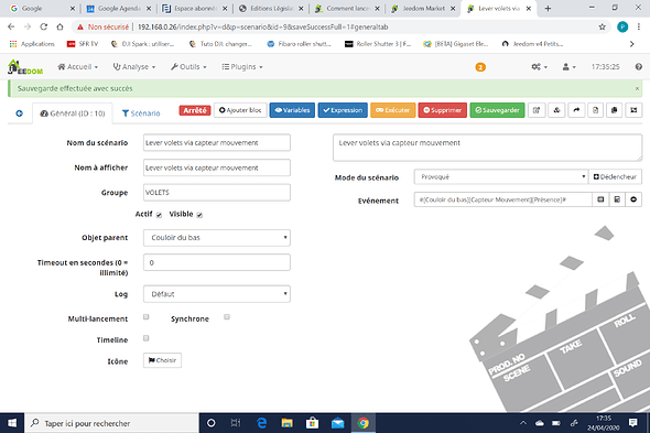

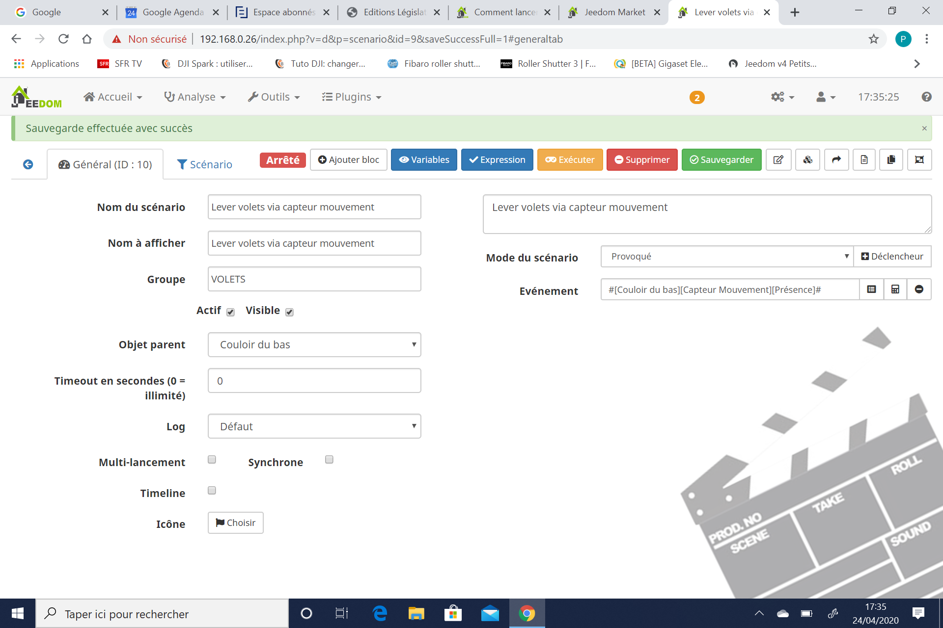

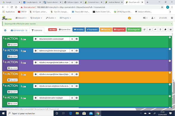

Et voici pour mon scénario lever volet :
Je ne vois pas d’action pour lever tes volets à moins que ce.soit le 1er appel de scénario dans le 2eme scénario.
J’ajouterais un == 1 dans le déclencheur provoqué du 2ème scénario même si apparemment ça ne sert à rien.
J’ai constaté sur certains PIR des réveils en faux-positifs sur des mouvements à 0.
Sinon, ça marche?
Oui c’est bien un scénario qui lève mes volets.

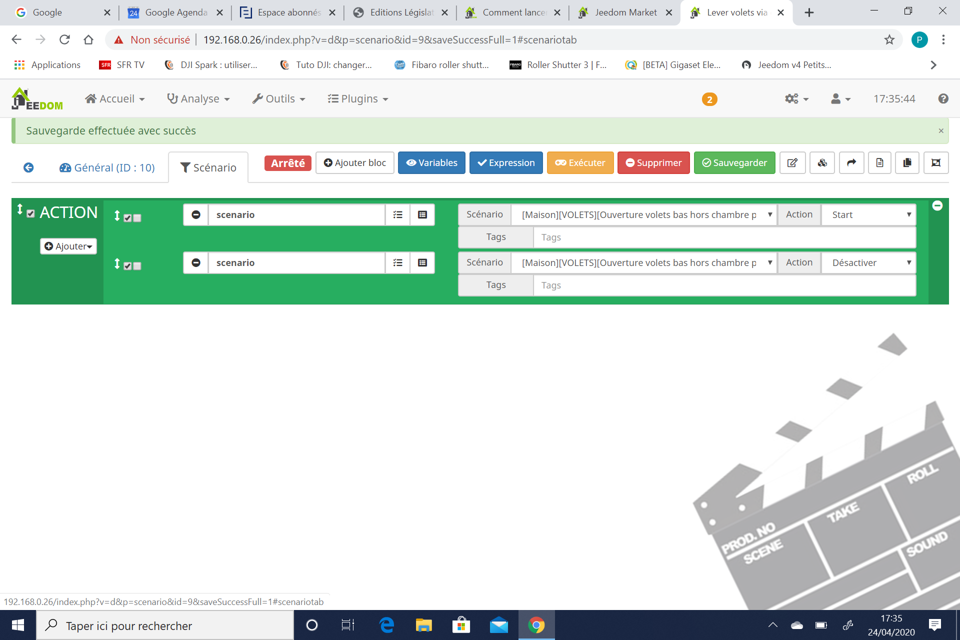

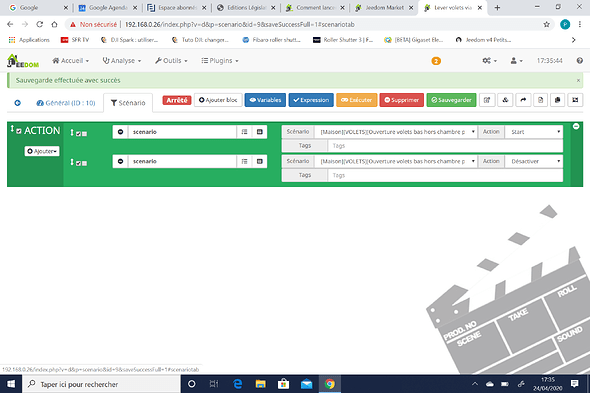

Celà n’a pas fonctionner :disappointed_relieved:OK, je vais faire des tests…
J’ai un doute sur l’action désactivation du second scénario. Est ce bien comme celà qu’il faut faire ?
