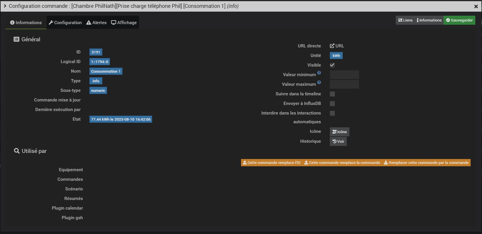

Si tu vas sur les propriétés d’une clmmande tu devrais voir dans un des onglets, appliquer historique à, etc.
Merci Antoine pour la piste.
Pour être certain d’avoir pigé c’est bien là que ca se passe ? Nous sommes sur la commande de l’ancienne prise… Je dois choisir « cette commande remplace la commande » ?
Ben oui…

J’ai utilisé la fonction replace : Cela a bien modifié les scenarios mais pas les historiques :frowning: J’avais pourtant coché toutes les options…
Pour retester… J’ai essayé de remplacer la « commande » historique conso d’une autre prise vers la prise test… J’ai toujours 77.4 kWh :frowning:
