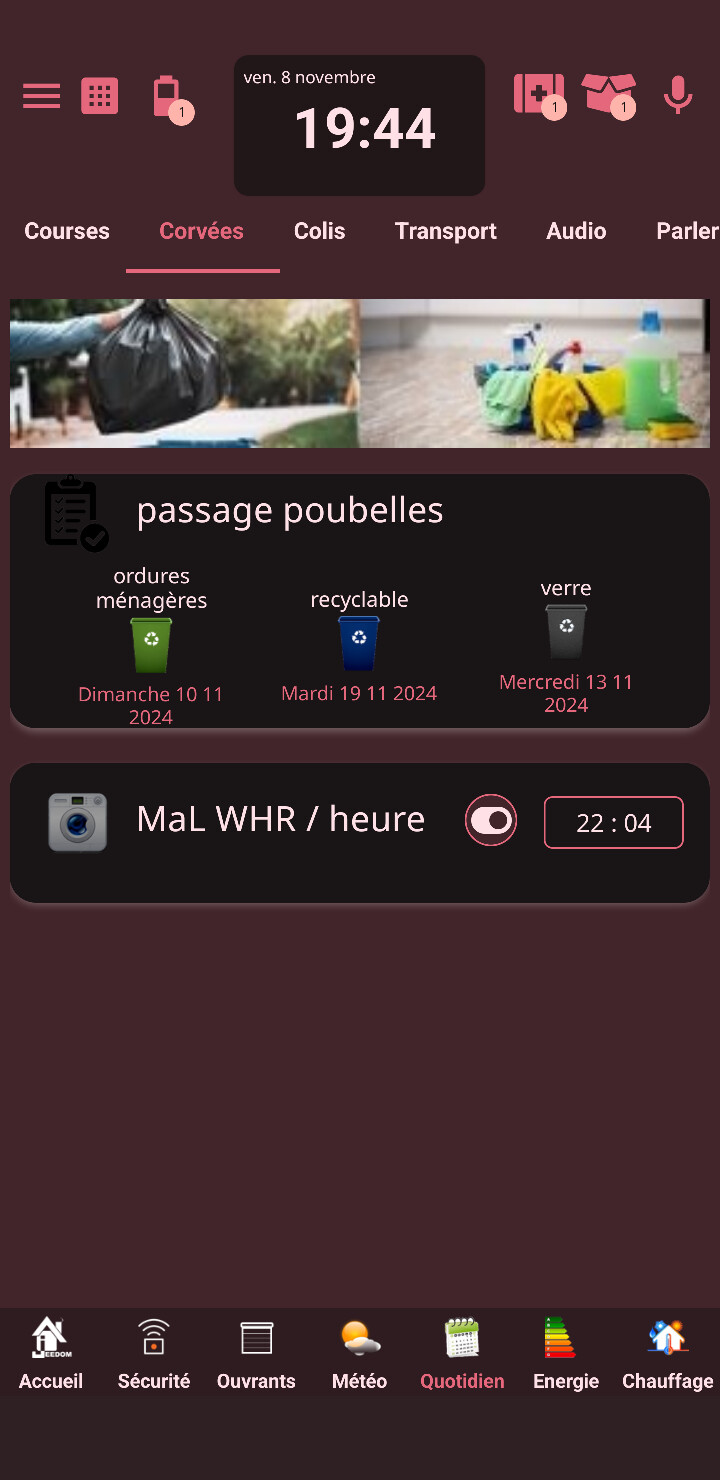

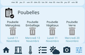

Bonjour. Au cas où voilà ce que je fais dans l’application et qui utilises indirectement le plugin agenda via des virtuels en format pivot pour JC et aussi mon design :

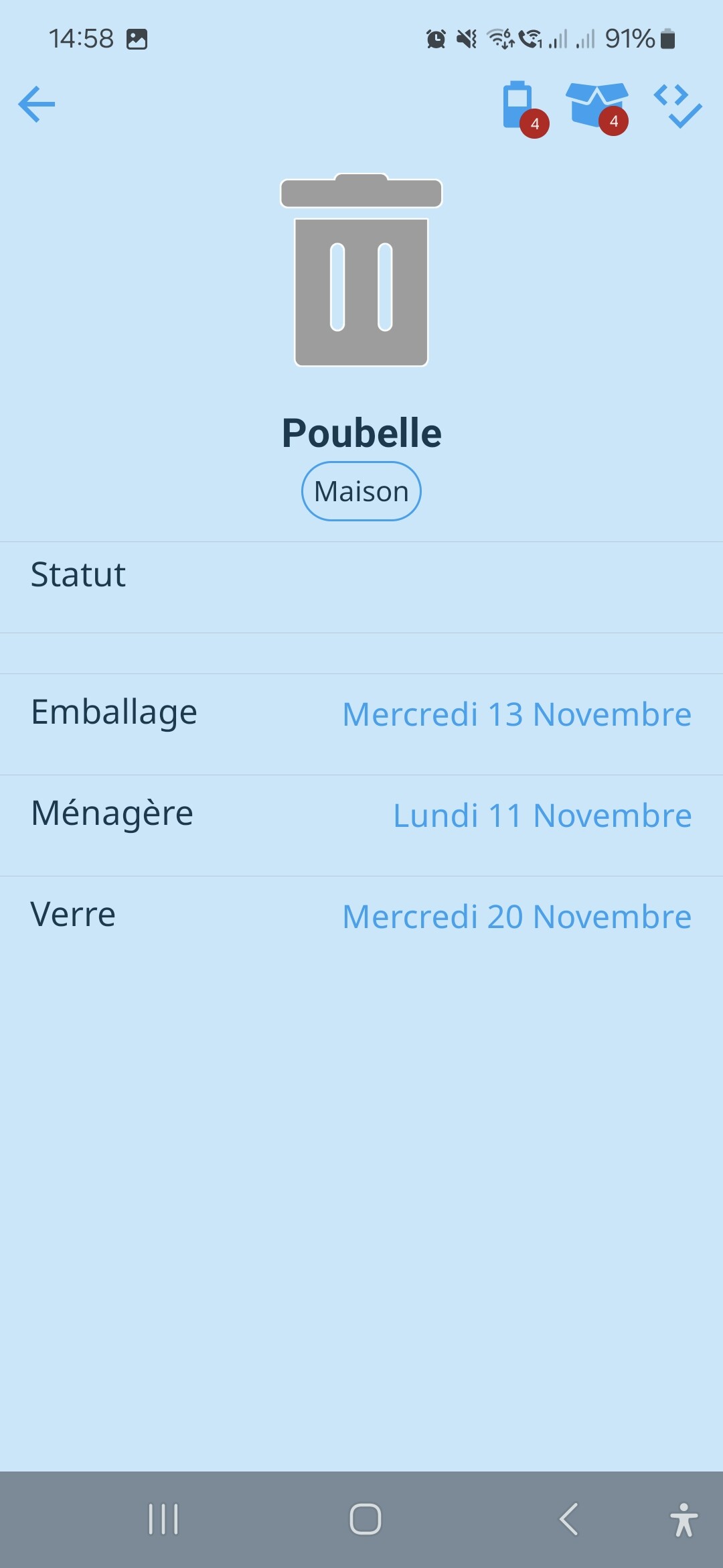

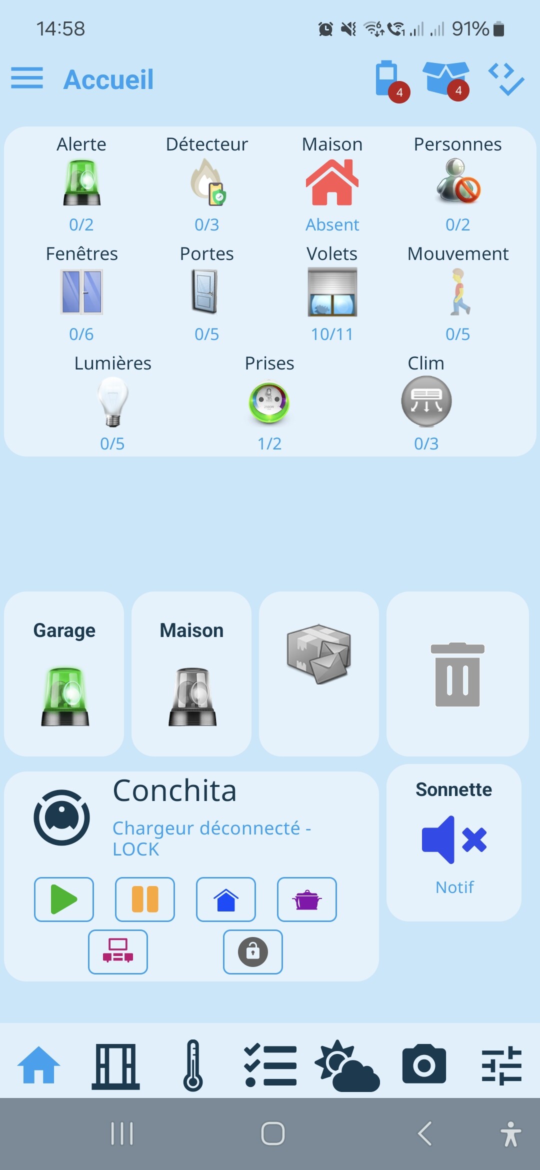

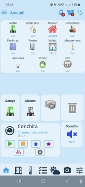

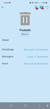

L icone poubelle se met de la couleur de la poubelle s il y en a une a sortir pour le lendemain, et le statut indique le type de poubelle (menagere, verre, …)
En rentrant dans le detail du widget, je vois les dates des prochains passages :

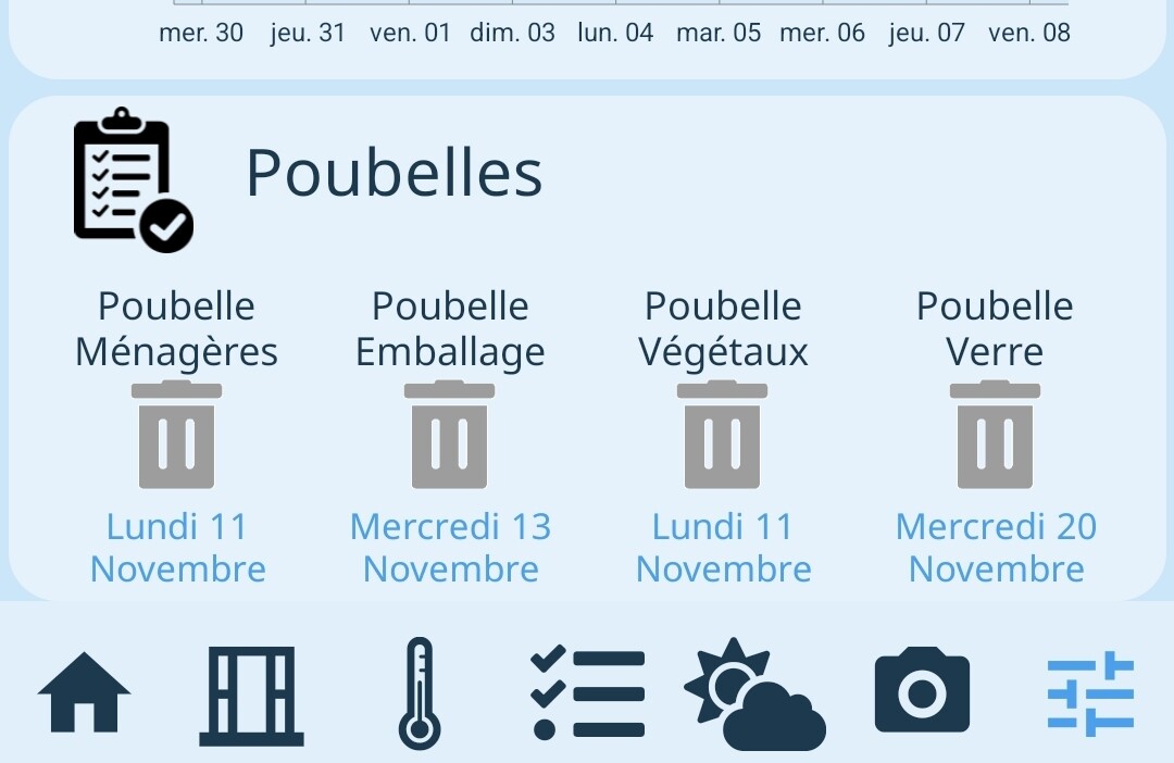

Bonjour. J’ai fait un descriptif rapide juste pour donner les grandes lignes et présenter le rendu et voir si ce rendu pouvait être intéressant. Celui donné par @tomitomas est également intéressant en étant plus compact que le mien : dans mon cas je souhaitais voir directement les prochains jours de tous les types de poubelles, alors que la solution ci-dessus donne la prochaine sortie et sa nature et pour voir les autres il faut aller dans le détail du widget. A toi de voir ce que tu préfères.
Concernant la mise en oeuvre, j’avais fait ceci qui date (je ne referai plus pareil si j’avais à le refaire et enlèverai le plugin agenda) :
  • j’ai un agenda « poubelles » avec 3 évènements, un pour chaque type/couleur de poubelle programmé avec la fréquence du ramassage et m’indiquer la veille de penser à sortir la poubelle (tous les dimanches soir, tous les mardis soir une semaine sur 2, tous les mois par ex)
  • j’ai créé un équipement de type virtuel (comme le plugin du même nom) qui s’appelle collecte poubelles contenant une commande ordures ménagères, une commande recyclable et une commande verre
  • chaque nuit je lance un scénario qui actualise si besoin le prochain passage des poubelles en mettant à jour les commandes du virtuel avec la date de prochain évènement de l’agenda (c’est un bloc code en php dans un scénario qui fait cela)
j’ai donc tous les matins un virtuel qui contient les 3 prochains passages. Les commandes étant de type info texte, j’utilise alors un widget résumé contenant 3 widgets texte pour avoir l’affichage présenté.
Après peu importe la méthode pour avoir les dates, le rendu se base sur un widget texte avec une image pour chaque type de poubelle s’appuyant sur des commandes info texte d’un virtuel.
Si le plugin cité plus haut « mybin » offre ce type de commandes nativement, il faut mieux l’utiliser (plus besoin d’agenda ou de virtuel alimenté par un scénario php) et le rendu sera alors comme le mien ou celui de tomitomas si tu ne veux que la prochaine poubelle et sa couleur
c’est un choix, rien n’empeche d’utiliser un widget résumé pour afficher les 4 prochaines poubelles directement sur la page également sans avoir besoin d’aller dans le détail :slight_smile:
le tout avec mybin donc :wink:
