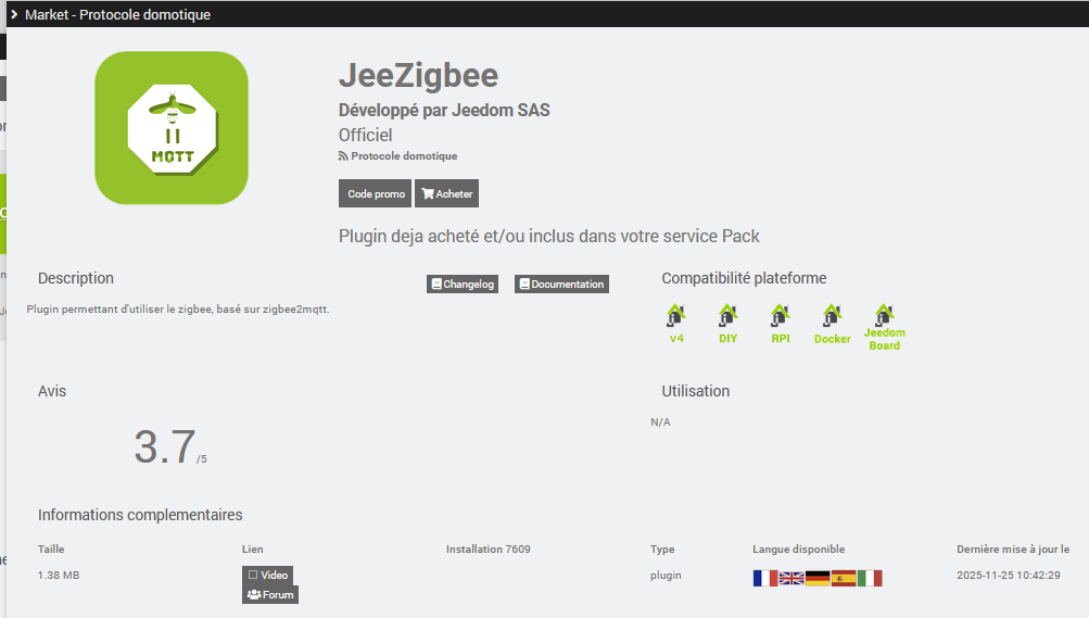

Je souhaite installer le plugin jeeZigbee, et là il m’indique :
Plugin déjà acheté et/ou inclus dans votre service pack
Je n’ai pas le bouton « installer stable » (comme sur les autres plugins).
Si je clique sur payer, il me demande de payer. Comment faire ?

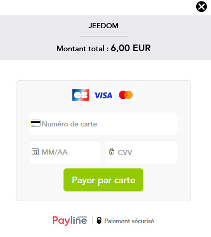

Avez-vous été jusqu’à l’étape finale de validation du paiement? Probablement pas. Essayez oiur voir. Au pire, vous stoppez quand le numéro de cb sera demandé.
Oui, oui, j’ai été au bout et il me demande le numéro de carte bleue

Il faut installer le plugin depuis Jeedom (gestion des plugins).
J’ai testé les 2.
Depuis le market et depuis Jeedom.
La copie d’écran ci-dessus est depuis jeedom :frowning:

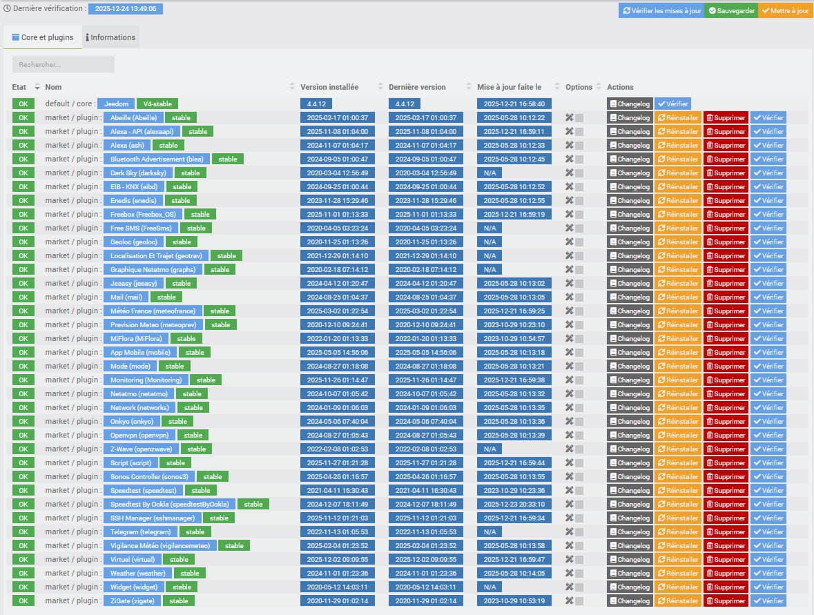

Voici une copie d’écran qui montre que le lien avec le market et jeedom fonctionne : « test réussi ».

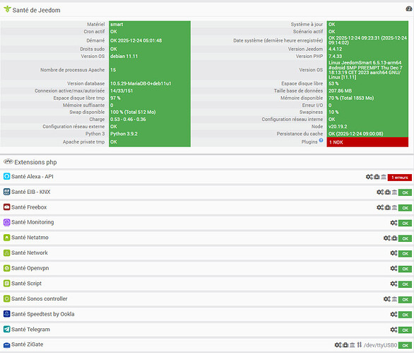

Et voici une copie de ma page santé (il me semble qu’il n’y ait pas de bug mis à part alexa.api qui déconne).

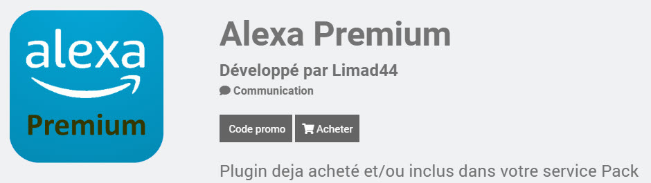

Je viens de remarquer que j’ai le même message pour Alexa Premium

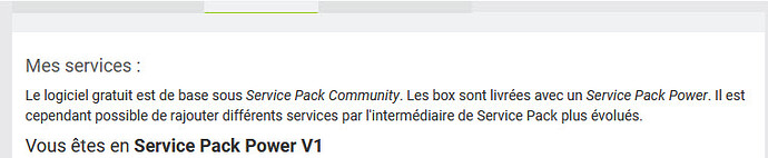

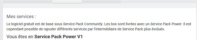

est ce que tu a saisi le code de ton service pack power sur le market ? :
akenad :slight_smile:
Comment savoir si c’est une Smart avec le contrôleur Zigbee interne ?
Sinon, j’ai bien saisi mon code sur le market :

Jeedom 4.4.12, faudrait mettre à jour. On est aur la 4.5.1

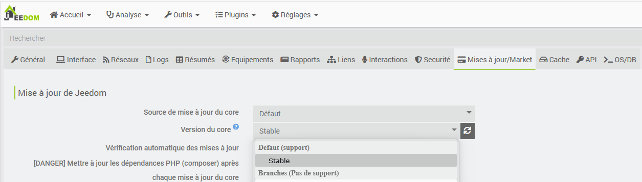

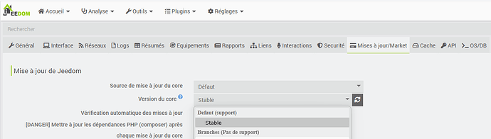

Il faut regarder dans la configuration sur quelle branche tu es. Visiblement en v4 stable qui ne te permet pas la maj
Réglages > Système > Configuration > Mise à jour :
MERCI à vous !! Elle était réglée sur « Stable (Old) ». Je viens de la passer en 4.5.1. Je n’ai plus le message « Plugin déjà acheté ou inclus dans votre pack ».
