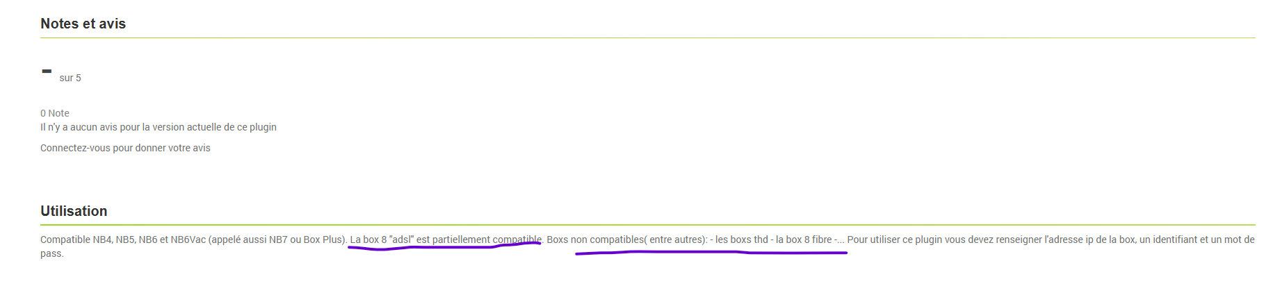

Merci pour l’information, je regarderai une fois sur place pour déterminer la référence exacte de ma box. Je vois que le plugin a la fonction reboot donc c’est intéressant. Néanmoins dans la doc, il parle de box ADSL, et je vois que le plugin a déjà plusieurs années. Quant à moi c’est un modem pour la fibre. Je regarderai tout ça. Merci.

Aïe… Il semble que ce plugin (en effet plus tout jeune…) ne soit compatible qu’avec les box ADSL, mais pas les box avec fibre.
C’est mal parti de ce côté…
