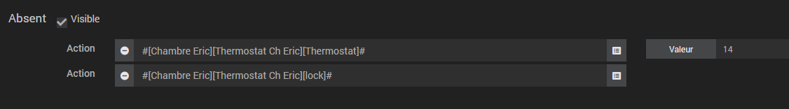

Du coup j’ai trouvé… vous m’avez donné une idée… suffit de mettre en consigne de bloquer le cadenas lorsque le mode ABSENT est activé, du coup plus rien ne bouge. Bon c’est peut-être écrit dans la doc aussi :grimacing:

Tu peux aussi désactiver les agendas comme action d’entrée dans le mode.
