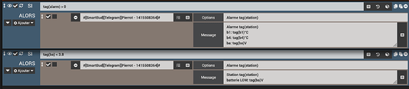

PLus bas, dans mon scénario J’ai créé ceci
Les messages que je recois sur télégramme est
Station
batterie LOW: V
Il n’y a aucune valeur.

Ce qui m’interpelle, c’est que le tag Station a bien une valeur, mais dans les messages Télégram que je recois est toujours sans valeurs
Station
batterie LOW: V
N’est-ce pas ceci
$scenario->setTags($tags);
qui doit enregistrer les tag???

Si le tag alarm est à 1, j’envoi les mesures de b1 et b4 en indiquant le nom de la station avec le tag Stationn
Si le tag batterie est inférieur à quelque chose, j’envoi un message avec le niveau de la batterie et le nom de la station

Capture d’écran du 2021-02-15 11-46-24
