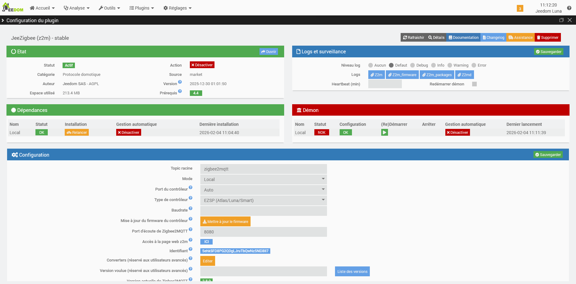

J’avoue être novice. J’ai acheté la Luna pour faire fonctionner des têtes thermostatiques Aqara E1.
Et après avoir batailler pour faire la mise à jour, j’ai relancé les dépendances et le démon JeeZigbee est NOk, je n’arrive pas non plus à installer une tête. Est ce lié ?

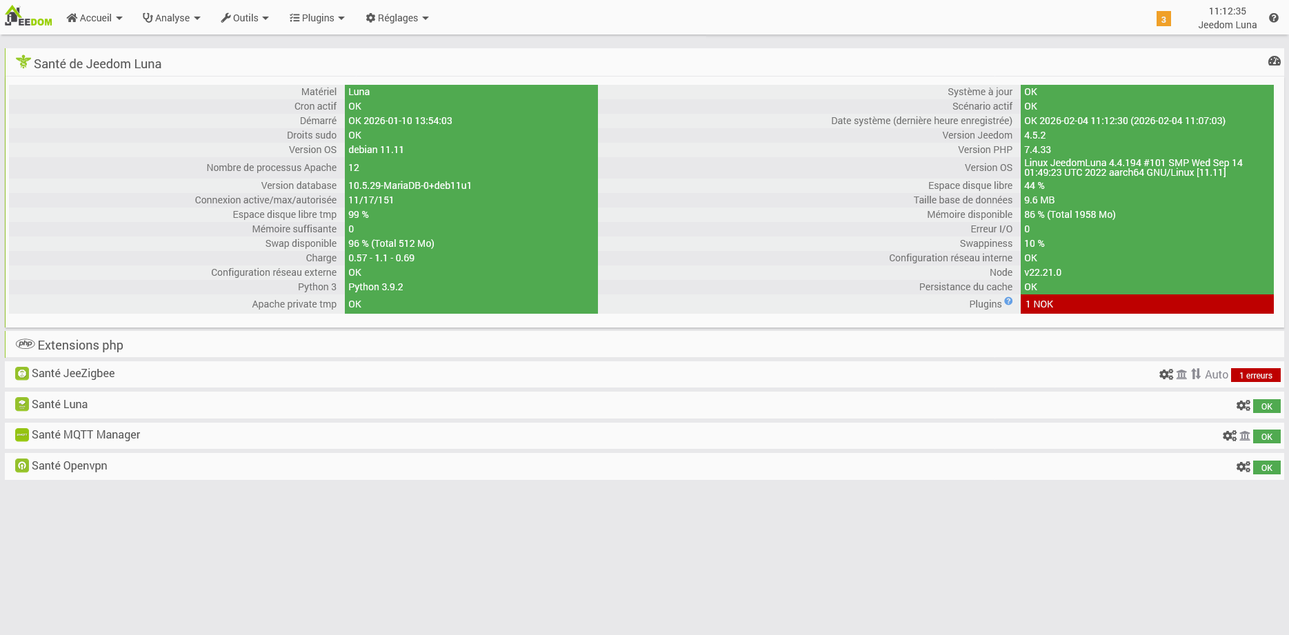

Voici ma config et le panneau santé.
S’il est possible d’être orienté, d’avoir une aide, j’en serai ravi, car je me dis que je me suis trompé de box et que je devrais la revendre. J’ai des notions techniques mais je ne pensais pas taper du code pour faire fonctionner le tout.

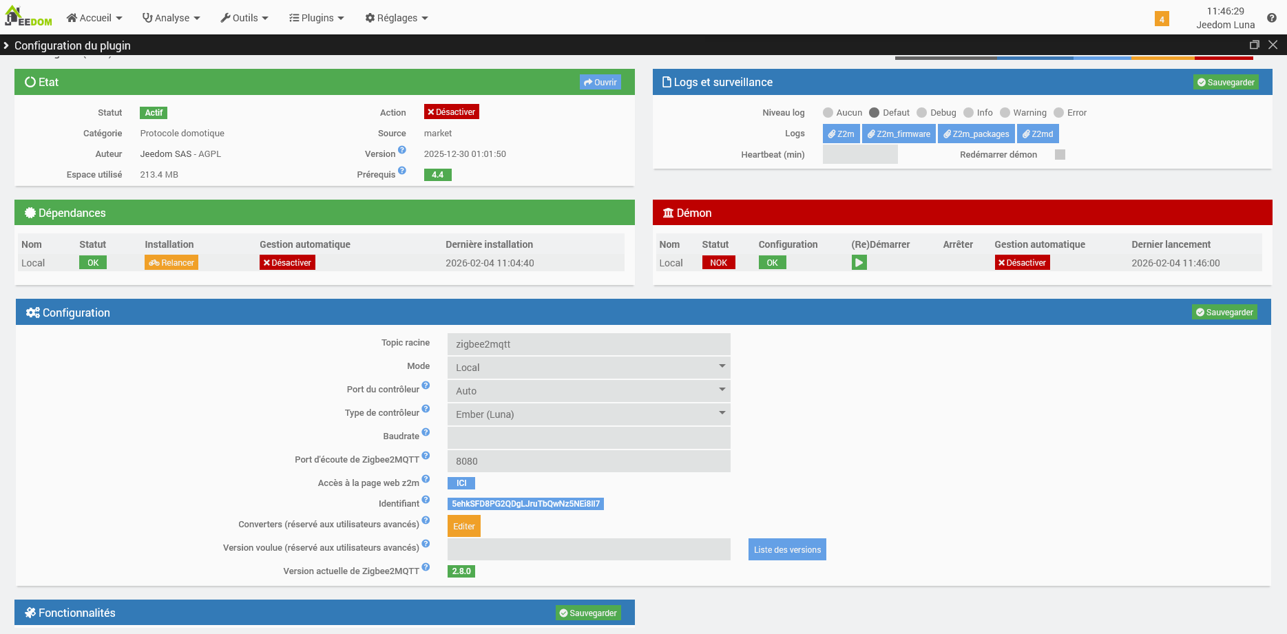

Je viens de faire la maj du firmware, puis passer sur Ember.
Toujours NOK

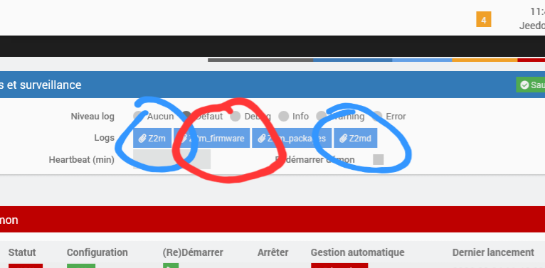

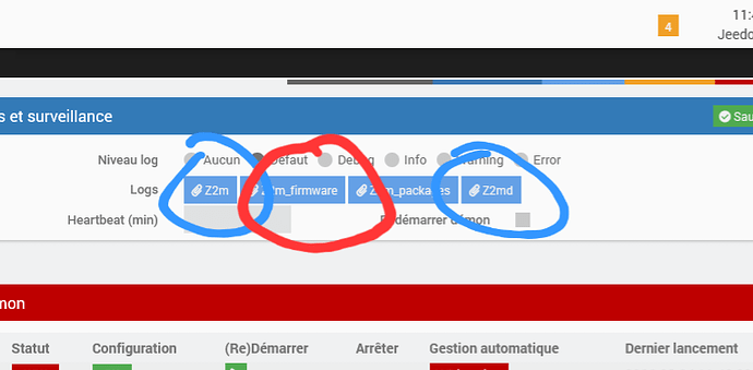

Quel log exactement ?
Screenshot 2026-02-04 at 11-50-33 Logs - Jeedom Luna
Je ne l’avais pas suggéré.
Les trois:
Pour le bon partage des logs:

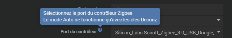

Avez vous regardé l’infobulle concernant le port ?
Effectivement, je pensais qu’auto choisirait la bonne solution.

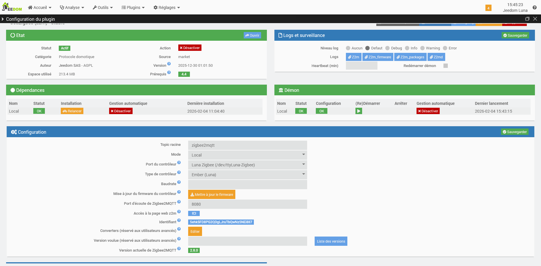

J’ai modifié le port et cela semble fonctionner.
Il ne reste plus qu’à inclure les têtes mais je pense qu’il y a quelque chose à faire au lieu d’une inclusion simple.
