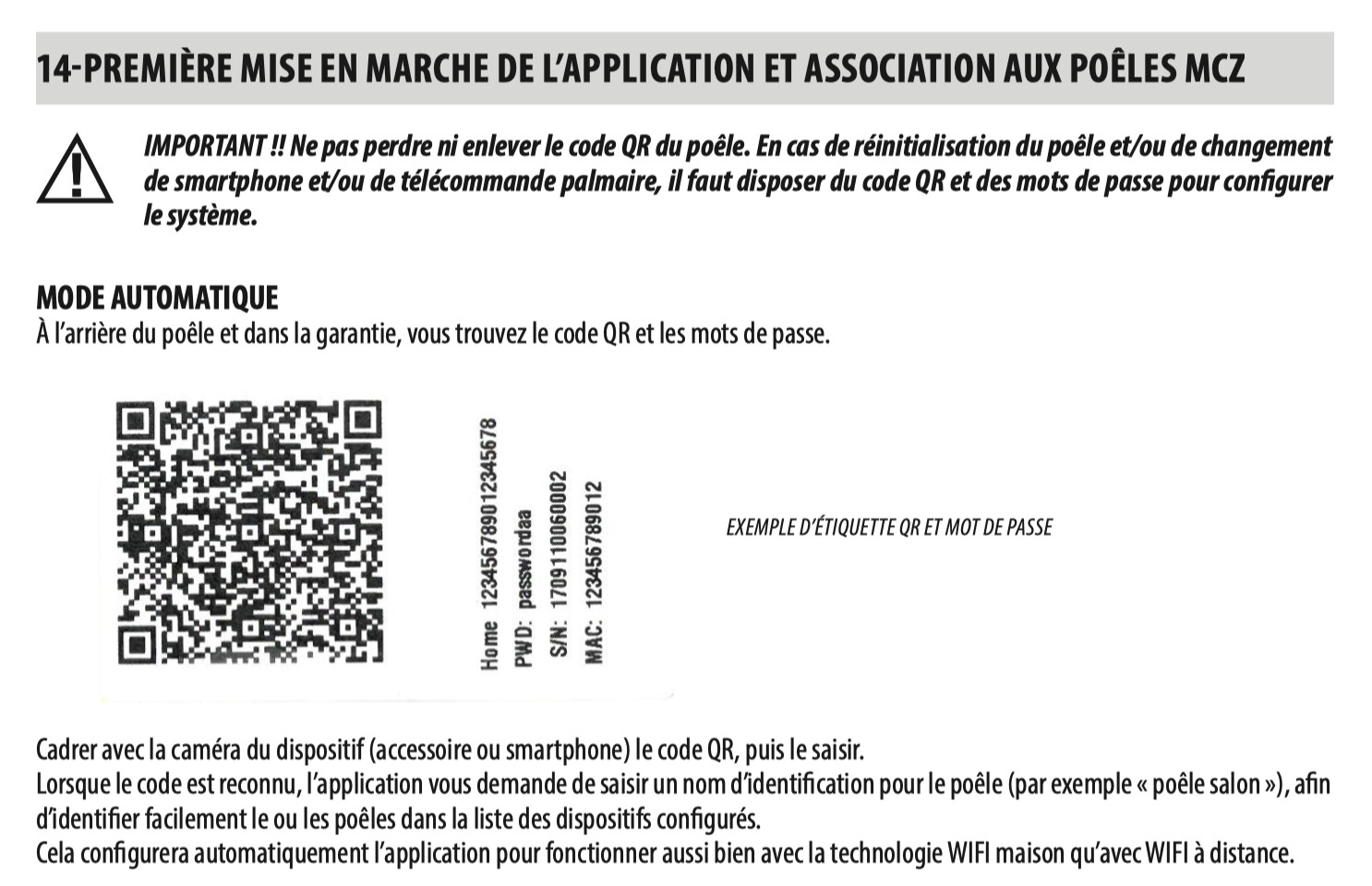

Voici l’info du manuel pour un poële avec 2 wifi.
Attention, tu parles de bluetooth. Le plugin MCZ Remote n’est probablement pas compatible avec ton poële.
G le Bluetooth sur mon gsm qui reconnais l’application du poêle mais je nai pas cette étiquette que tu me montres
Les poëles MCZ suivant la période de vente utilisent plusieurs méthode de communications différentes
La plus ancienne travaille avec du RF 433Mhz
Viennent ensuite les poëles avec 2 wifi. Pour dialoguer, on a besoin de l’adresse MAC et du numéro de série du poële. Le plugin MCZ Remote fonctionne avec ces poëles.
Les modèles récents de poële sont équipé des bluetooth et wifi. L’adresse MAC n’est pas utilisée. Le protocole de communication est Maestro+. Le plugin MCZ Remote n’est pas compatible.
Pourtant c la dernière génération et qd je veux mettre mon wifi il me demande de scanner le code qr et d’entrer laddresse mac
