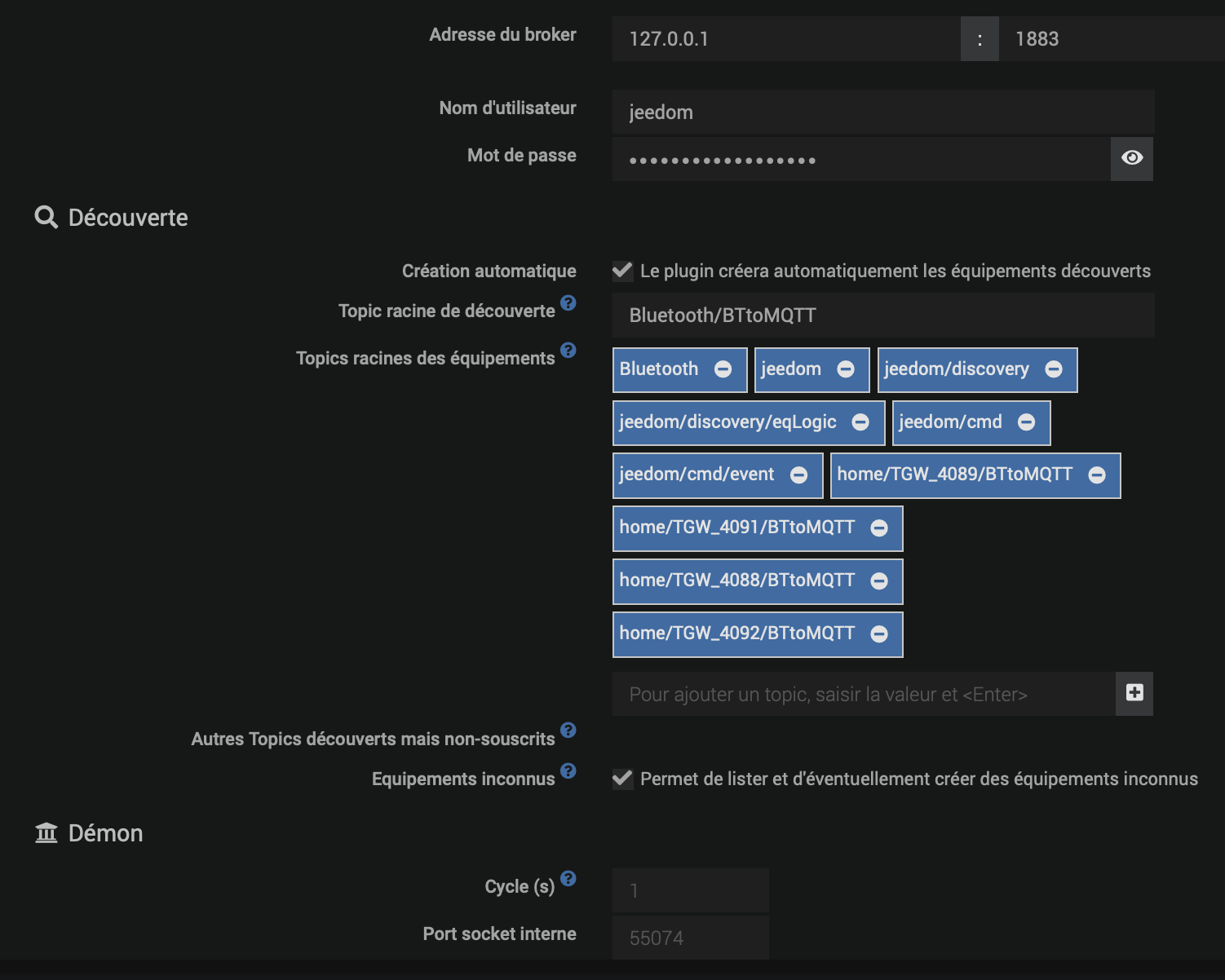

Dans la config du plugin, j’ai ajouté 4 topics racines avec home/TGW_40xx/BTtoMQTT (xx spécifique à chaque antenne).
Comment faire pour que les appareils aparaissent bien ?

y a un problème de définition ici: home/TGW_40xx/BTtoMQTT ne peut pas être UN topic RACINE, c’est déjà tout un chemin composé de TROIS topics/sous-topics
La racine ici c’est « home », qui était la config par défaut à l’installation du plugin; mais pourquoi j’avais pré-configuré ca :thinking: ?
dans ce cas, comment puis je modifier cela ?

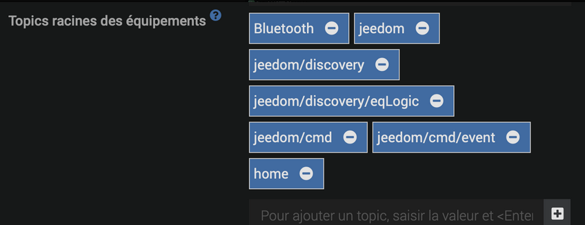

Voilà ma config du plugin MQTT Discovery
donc cf. ma première réponse…
je sais pas quoi dire de plus à part: supprimez l’intégralité de cette config complètement mexxx et ne laissez que « home »
le « topic racine de découverte » est aussi n’importe quoi, supprimez la config et ne rien mettre;
comme déjà dit, ne pas hésiter à (re)lire la documentation pour les détails
j’ai viré les home/TGW_40xxx et juste mis home.
Et cela a l’air de fonctionner, des appareils apparaissent.

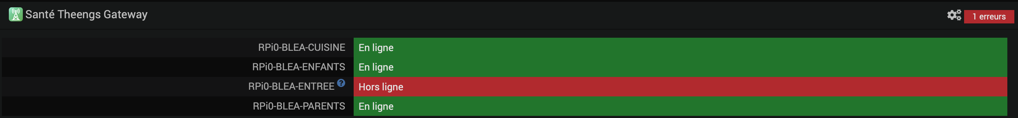

Le plugin KO est BLEA que je garde sous le coude pour faire les remplacements quand j’aurais les équipements correctement complétés
J’ai une antenne RPi0 qui a l’air d’avoir du mal à se connecter et je règlerai cela plus tard.

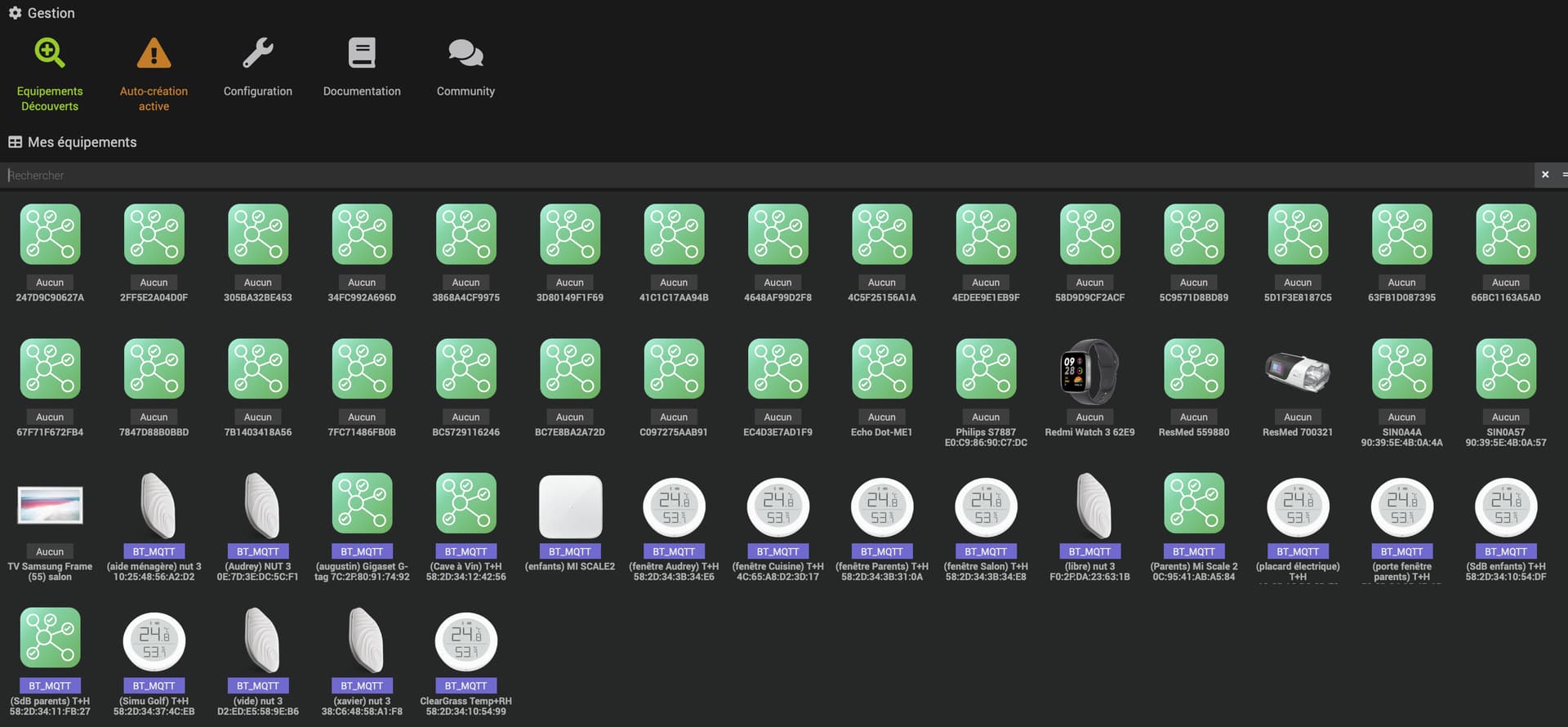

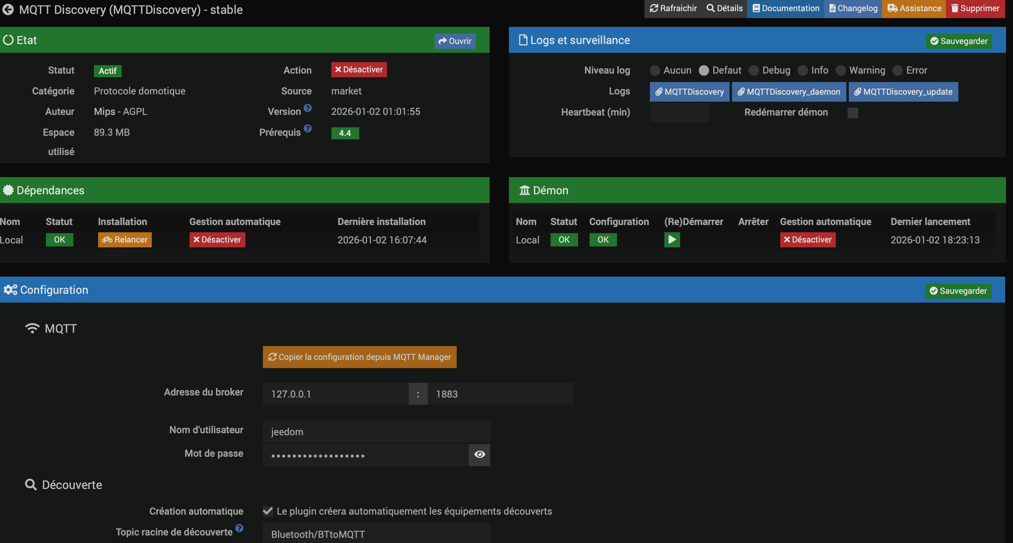

Le plugin MQTT Discovery est actif

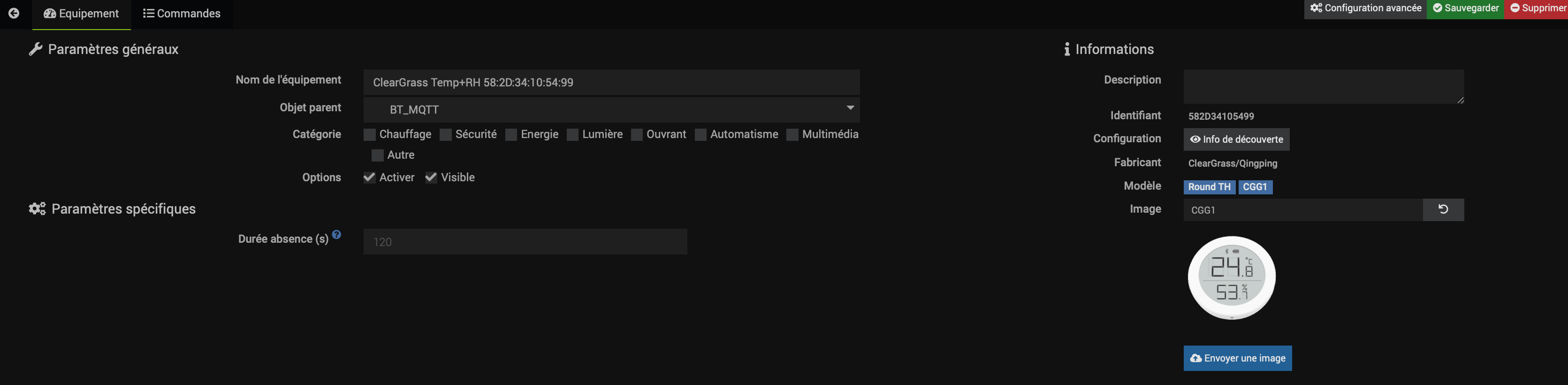

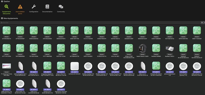

La liste des équipements détectés

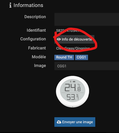

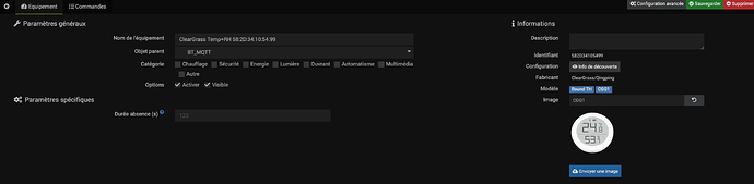

un exemple d’équipement où on voit qu’il manque les commandes spécifiques (température, humidité).

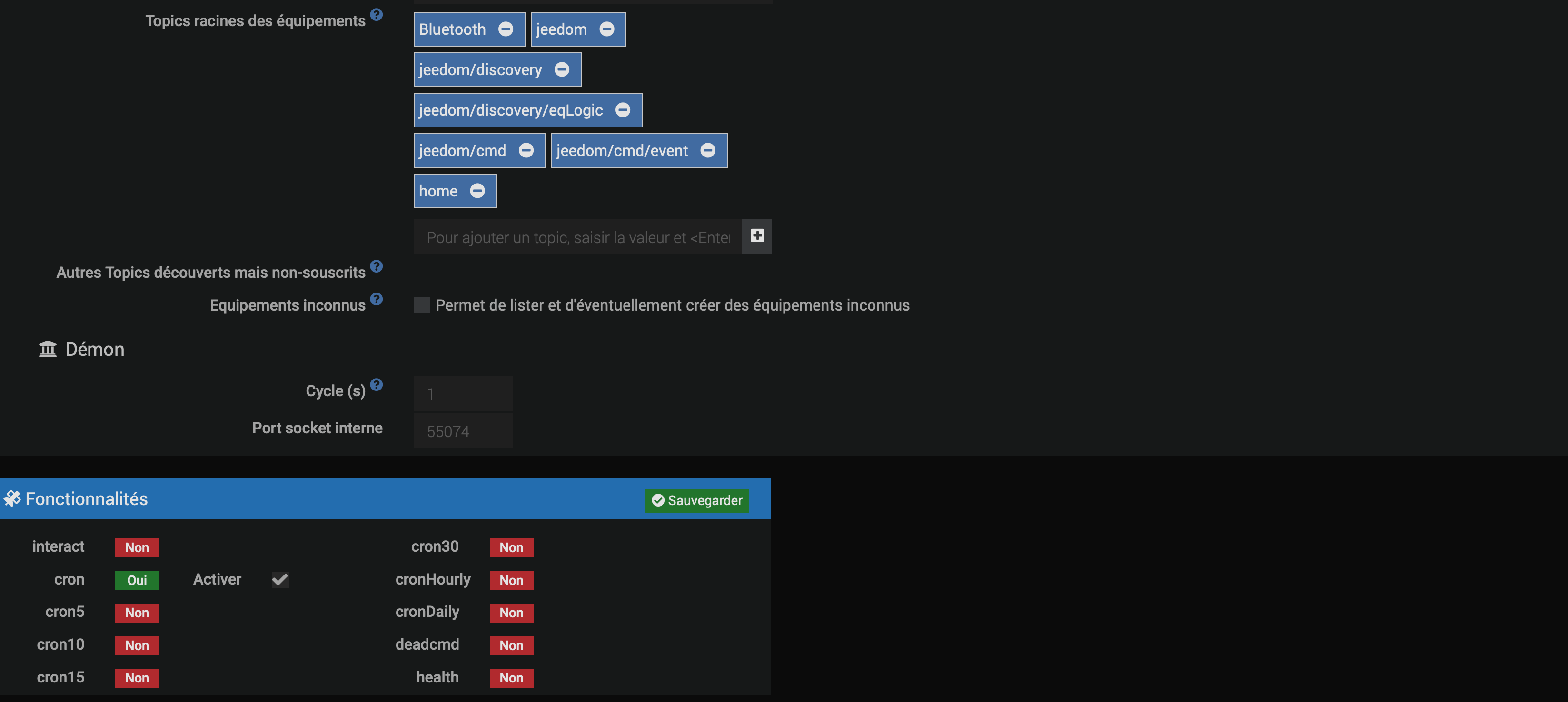

Tu n’as pas modifié le topic racine de découverte comme indiqué par Mips.
c’est à dire ? sa réponse n’est pas claire ou alors sarcastique mais ça devient compliqué de comprendre.
J’avais mis homeassistant mais cela n’a pas donné de meilleurs résultats donc le problème ne semble pas venir de là.
Je vais le remettre et redémarrer le démon.

Dans ta capture d’écran ce n’est pas ce topic qui est indiqué dans la configuration du plugin.
Tu supprimes ce qu’il y a dans topic racine de découverte et tu sauvegardes.

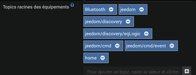

Quand le je réinstalle, je ne vois qu’un topic home cette fois.

donc tout ca c’est supprimé maintenant?
il n’y a plus que « home » ?
et donc ce qu’il est écrit dans la doc c’est de me fournir les infos de découvertes et pas une capture d’écran, le json (il suffit de cliquer sur un bouton et de coller ici)
