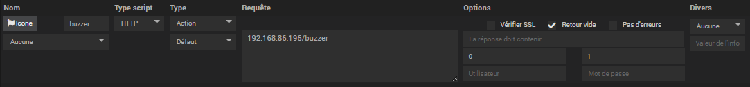

J’ai un scenario qui déclenche le clignotement d’un Yeelight (via enchaînement) et un script qui envoie une requête HTTP pour déclencher un buzzer (sur un ESP8266).
Le problème est que le buzzer attend la fin du cligno pour se déclencher, et si j’inverse les commandes, le cligno attend la fin du buzzer pour se déclencher…
Je voudrais savoir quel est le moyen pour envoyer la requête http en même temps qu’une commande (ici cligno), sinon l’effet est tout pourri forcément.
Merci!
Dans le scénario, il faut cocher la case à droite de décocher pour désactiver l’action
en fait je me retrouve honteux d’avoir demandé un truc pareil :rofl: :rofl:
merci @dam!!!
