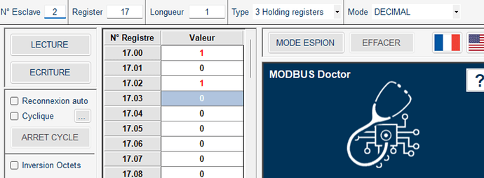

J’aimerais par simplicité écrire directement sur le bit concerné de la sortie.
Sur modbusDoctor j’écris directement sur les bits.
17.00 Sortie 1 à 1 pour ON et à 0 pour Off
17.01 Sortie 2 à 1 pour ON et à 0 pour Off
etc…
J’espère que mes explications sont claires.
