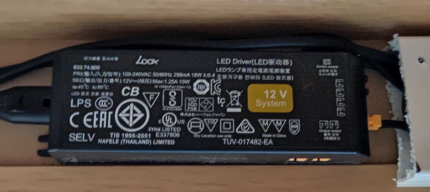

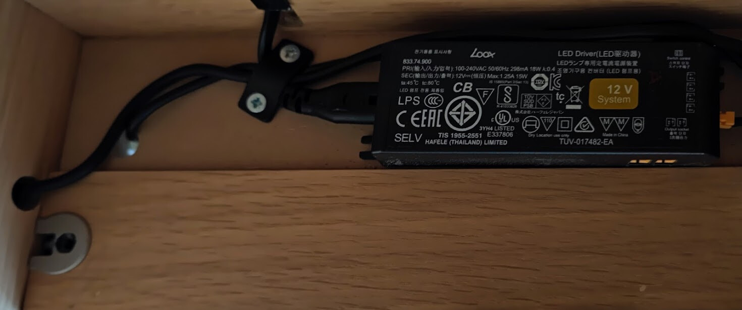

Comment domotiser un ruban à led de meuble?
J’ai un meuble qui intègre un ruban à led.
J’aimerai le domotiser.
Voici quelque photo et informations.
  • complétement à gauche, on a un bouton qui si il est maintenu augmente la luminosité et dès que c’est à 100% si on reste appuyé diminue la luminosité. Sinon, simple appui ON/OFF. il est branché au dessus du transformateur.
  • en haut l’arrivée électrique qui est branché à gauche du transformateur
  • entre les deux, la sortie vers les led qu’on retrouve branchée complétement à droite au niveau de la prise orange
Mathieu
Si tu veux juste gérer l’allumage et l’extinction passe par un micromodule on/off.
Si tu veux gérer la luminosité prend un micromodule dimmer.
En zigbee tu peux par exemple regarder chez sunricher

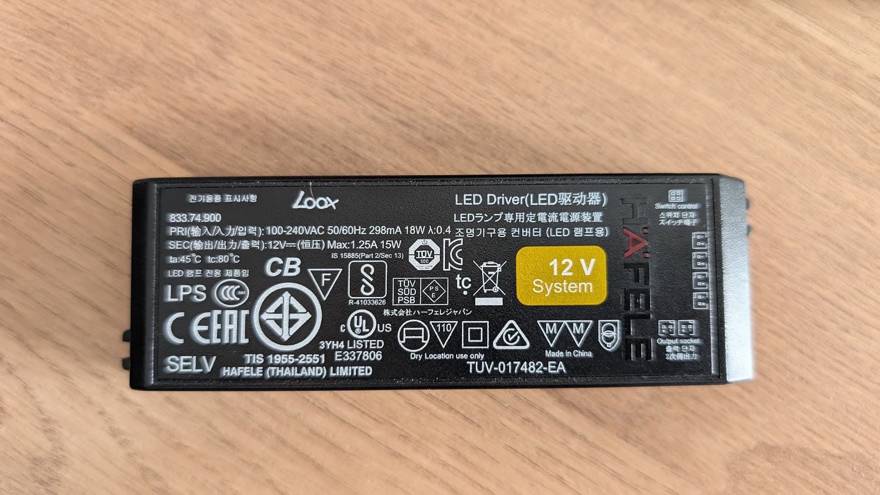

Je reviens sur mon « projet ».
J’ai enfin pris le temps de démonter le boitier.
En haut à droite (Switch control), j’ai un bouton qui s’allume et qui sert de commande.
Et au niveau des Output socket, j’ai mon ruban led (2 fils).
Sauriez-vous me dire si un module zigbee/zwave est possible pour remplacer ce boitier en gardant l’allumage manuel et domotique ?

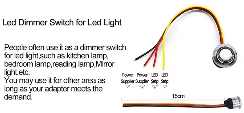

J’ai commande ce module et un transformateur :
https://www.amazon.fr/dp/B0CQT877M2
https://www.amazon.fr/dp/B0BV2384P6
Je vous raconterai :slight_smile:
