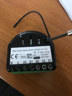

Bonjour, j’ai d’une installation precedente 3 FGS-222. lorsque je les alimente, pas de voyant , rien comme vous le savez.
J’ai tenté des reset, mais le module ne semble pas repondre… sachant que les 3 modules ont un comportement identique, j’espere que les 3 ne sont pas morts …
Merci pour vos suggestions !
Essaie un reset factory. De mémoire, il faut appuyer sur le bouton B pendant une dizaine de seconde.
S’il marche, le voyant doit changer plusieurs fois de couleur.
Bonne chance
bonjour merci pour le retour,
il est cense avoir un voyant ?
Oui effectivement, pas loin du bouton B
J’ai le tournevis sur le bouton « B » si je ne dis pas de betises, mais pas de voyant autour … ?
Il est pas forcément visible comme ça.
On voit la led quand on appuie sur B.
Ceci dit, fait un reset factory et tente un apairage par la suite, tu verras si ça marche ou pas.
Pour apairer, commence d’abord par l’exclure (mode exclusion du plugin puis 3 clics rapides sur B). Ensuite inclusion en mode non sécurisé (mode inclusion du plugin puis 3 clics rapides sur B).
A+
j’ai fait des reset et des tests dans tous les sens, ils sont juste morts…merci pour les conseils
C’est quand même bizarre que des switch rangés dans un tiroir soient morts.
Sauf s’ils l’étaient avant bien sûr.
