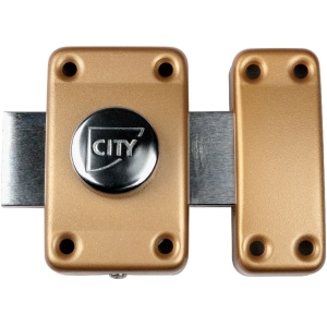

Mon verrou est un verrou classique à 2 entrées (clé pour l’extérieur, bouton pour l’intérieur) et à double tours, je vous joins une image.
verrou-targette-a-bouton-seul-56-mm-city-25-iseo

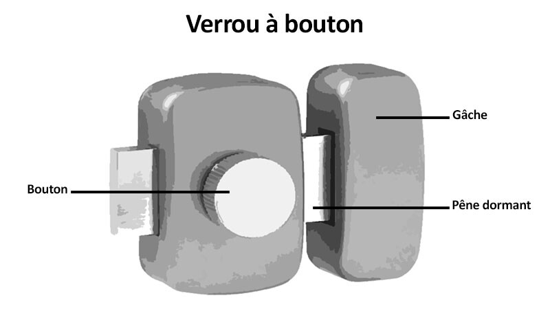

Attention dans ce cas d’image, ce n’est pas parce qu’il est sorti qu’il est dedans ^^ (par exemple la porte est ouverte et le verrou fermé)

Vous voulez dire dans la gâche, qui sera activé par le pêne lors d’une fermeture.

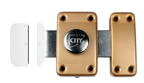

Moi j’ai percé en bout sur la tranche de la partie mobile et inséré un aimant
Aimant
Ou si tu préfères juste percer et mettre une vis en fonction de la longueur et la largeur dispo.
Aimant
Et si tu ne veux vraiment pas bricoler les aimants existent en autocollant. Mais vu leur force il arrive que le magnétisme soit plus fort que la colle et qu’ils se barrent sur une autre partie métallique. J’ai testé.
Du coup juste besoin de mettre la partie récepteur d’un contact de porte (Aqara) au bout pour avoir l’information de fermeture.
Le mieux est de mettre coté dormant bien sur. Ca dépend des verrous, certain sont débouchant, d’autres fermé d’un coté. donc si besoin il faut faire une entaille de la taille du capteur pour qu’il soit à max 1 cm de l’aimant porte fermée.

Mais les capteurs de contacts ont une partie aimant qu’en l’occurrence je remplace par un aimant néodyme et une partie avec l’électronique et la petite capsule relais qui se colle lorsqu’elle rencontre son aimant. (ça fait très sexe :slight_smile: … )
J’ai commandé d’autres de ces capteurs, je les aurais dans un petit moment, je vous tiendrai au courant.
Je vous confirme qu’avec le module aqara lumi.sensor_magnet.aq2, ça fonctionne bien, exactement ce que je voulais.
