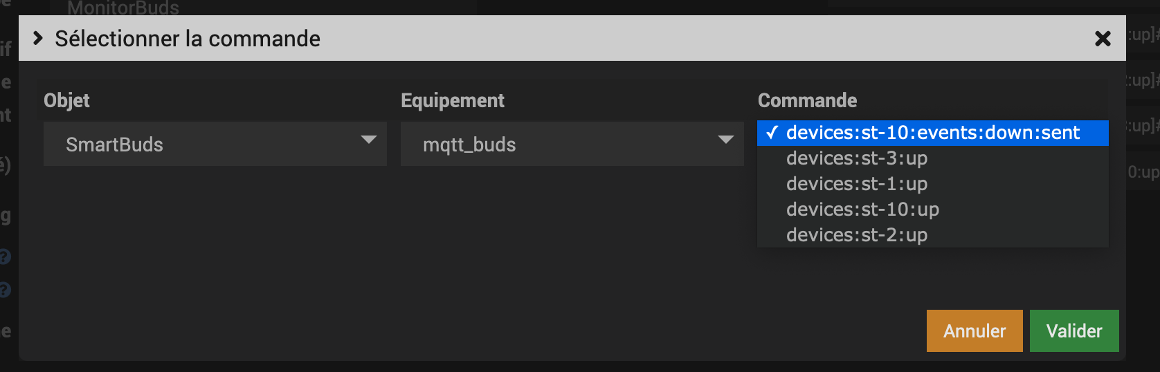

J’ai aussi constaté que lorsque je défini un déclanchement, je ne peux que sélectionner une commande de l’équipement jMQTT.
Je ne peux pas sélectionner uniquement mon équipement.

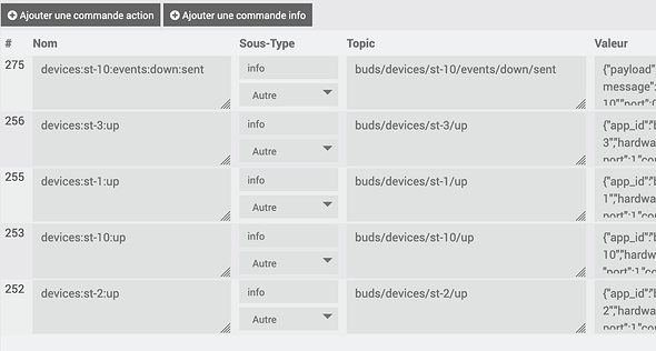

Voici mes commandes de type info

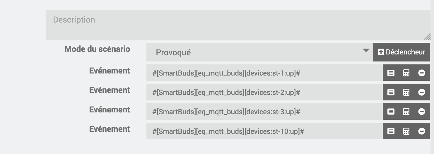

et voici mes déclencher
Vu que mes commandes sont ajoutées automoatiquement quand une nouvelle station envoit pour la première fois un message, je voulais donc éviter d’ajouter un déclancheur pour cette nouvelle commande manuellement. C’est pourquoi je me demandais si je pouvais surveiller ceci au niveau de l’appareil.
