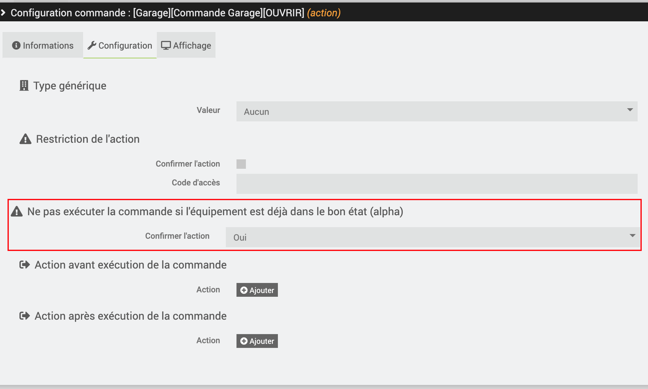

Autre moyen que propose le Core avec un virtuel
(ou peut-être même l’équipement original si il est possible d’ajouter direct des commandes) :
  • Différencier les 2 commandes même si elles auront la même action.
  • Lier les 2 commandes a la commande info.
  • Renommer les 2 commandes (impératif sinon cela ne sera pas pris en compte) :
    • on pour ouvrir
    • off pour fermer.
  • Dans la config des 2 commandes, mettre Ne pas exécuter la commande si l'équipement est déjà dans le bon état a la valeur Oui.

Pas de problème pour ajouter deux commandes “action” et “info”, mais contrairement au virtuel, je ne sais pas lier ces commandes “action” à une commande “info”, d’autant plus que l’info en question appartient à un autre équipement.
Quant à l’onglet “configuration”, je peux bien cocher la restriction, mais où cette condition “bon état” est-elle définie ? (je suppose que c’est lié au problème ci-dessus…)
