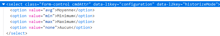

setConfiguration($_key, $_value)
avec key = "historizeMode" et value = "none", "avg", "min" ou "max"
Dans la configuration de l’historique d’une commande, il y a:
