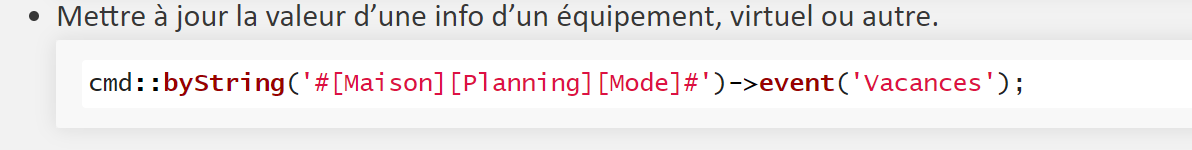

Hello, as tu déja jeter un oeil sur la page Jeedom v4 Petits codes entre amis | Jeedom by KiboOst
La tu trouve la partie
Cela devrait correspondre à ta demande.

Un event dans une information virtuelle où tu décoches « historique » (dans la configuration de l’info = les roue crantée en bout de ligne)

C’est bon, j’ai ajouté :
cmd::byid($cmdIdCompteurHEC)->event($delta);
