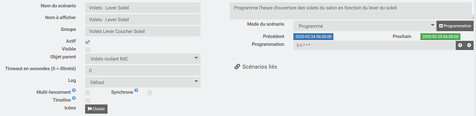

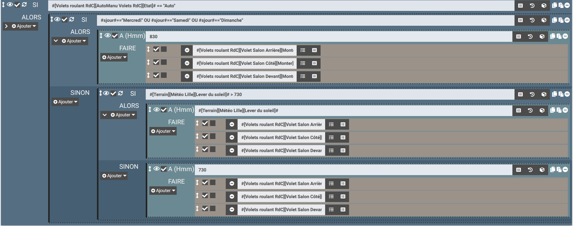

J’ai réalisé un scénario qui me permet de lever mes volets de la maison en fonction du levé du soleil, des jours de la semaine ect…
Il y a quelques temps j’ai rajouté une variable qui me permet de dire si je suis en « Automatique » ou « Manuel ».

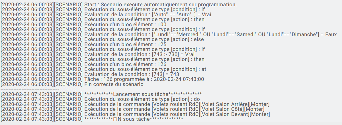

Le souci c’est que ce matin j’ai oublié que mes enfants n’avaient pas à se lever, du coup je suis passé en mode « manu » mais vers 6h40. La problématique c’est que le scénario avait déjà lancé la commande et du coup à 7h43 les volets se sont ouverts.
Quand un scénario est « déjà pris en compte » peut-on l’annuler ?
Pour ce cas de figure je vais à présent corriger le dire en mettant le plugin « info du jour » qui va me dire si c’est les vacances ou pas, néanmoins si un jour j’ai un enfant de malade et que j’aimerai qu’il dorme, j’aimerai que lorsque je clique sur « manu » celle-ci soit réellement prise en compte.

Son souci c’est que des tâches ont été programmées par le scénario, du coup même en le désactivant ces tâches se sont lancées.
@michael.e Il faut regarder du côté de « remove_inat » dans ton scénario
Dans cette page La domotique pour une Maison Connectée Élégante, tu as cette info :
Pour finir pour aujourd’hui, voici la commande remove_inat (supprimer dans/a). On a vu au dessus qu’un scénario pouvait créer des planifications avec le bloc DANS et le bloc A. Mais que faire si entre le moment où la planification à été créé et son exécution pour une quelconque raison vous ne voulez plus que la tâche planifiée soit exécutée. Vous l’avez compris c’est exactement le rôle de cette commande. Celle-ci supprimera l’ensemble des tâches planifiées DANS et A créé par ce scénario. Vous pouvez voir un cas d’usage dans cet article (Synchroniser son réveil avec Jeedom et Tasker)
Merci, je vais regarder ça, car ça semble être ce cas de figure
++ pour le remove_inat
et au pire tu (re)test ta condition dans ton bloc « A »
