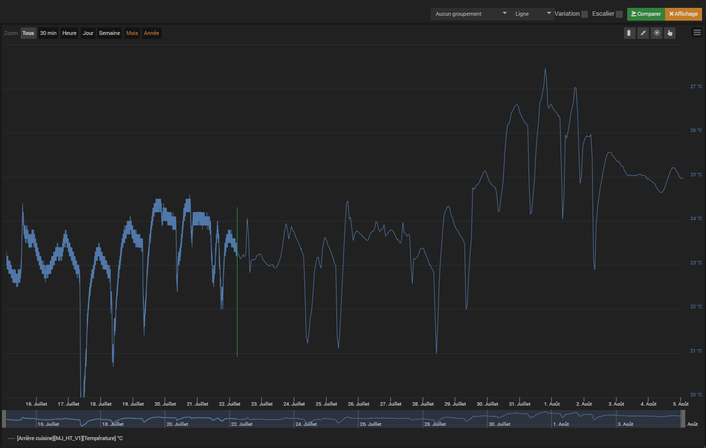

J’ai plusieurs sondes de température qui envoient très souvent leurs valeurs et je n’avais pas fais correctement la configuration de leur historique. J’ai modifié leurs configurations au mois de juillet comme ceci :
On voit bien de que cela est pris en compte pour les nouvelles valeurs
En revanche, comment faire pour appliquer le mode de lissage sur les valeurs déjà historisées dans la table historyArch afin de réduire le nombre de valeurs historisées ?
Merci.

Cela est appliqué lors de l’archivage qui a lieu toutes les nuits mais seulement sur les valeurs des 24 dernières heures d’après ce que je comprends.
En effet, il doit y avoir moyen via SQL mai je ne voudrais pas me louper.
Un truc du style :
1 - copie des données de historyArch vers history
INSERT INTO `history` SELECT * FROM `historyArch` WHERE `cmd_id`  = '123456' ;
2 - supprimer les données de historyArch
DELETE FROM `historyArch` WHERE `cmd_id`  = '123456' ;
3 - attendre l’archivage nocture ou le relancer à la main
Si plusieurs commande, remplacer le = par un IN
WHERE `cmd_id` IN (123456, 789012, 345678);
Norbert
Merci.
Je vais tester ça.
Je viens de tester sur un backup et cela semble ok.
Reste maintenant à le faire sur ma prod pour toutes les commandes concernées.
Merci.
