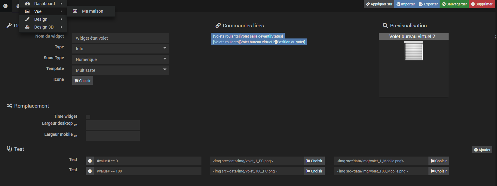

Voici la capture du Widget qui permet de faire le test :

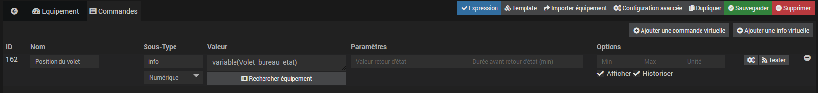

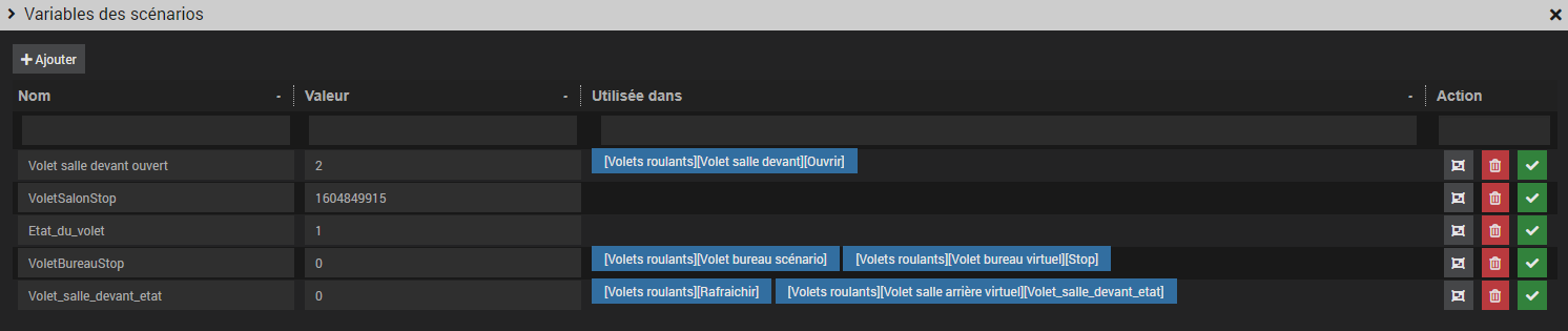

La variable que je teste n’est pas vide, voir extrait ci-dessous.

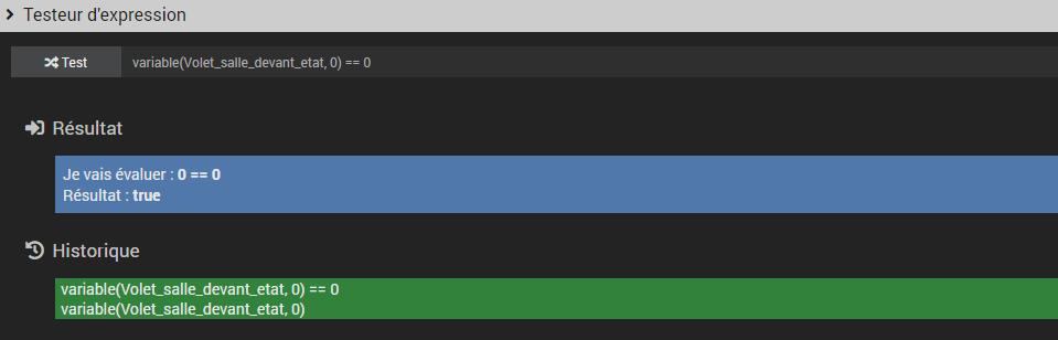

Quand j’utilise le testeur d’expression, le résultat est True

Dans la copie d’écran elle est à 0 et te retourne 0, tout est normal.
Je ne comprends pas ce qui te gène
Effectivement dans les 2 copie d’écran de mon dernier message ça semble marché mais quand je fais le test pour afficher une image ça ne fonctionne pas.

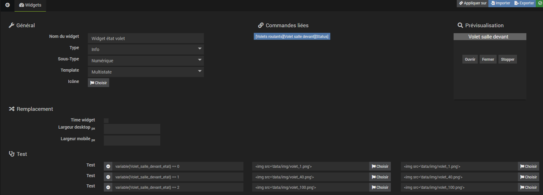

J’ai essayé en mettant variable(Volet_salle_devant_etat, 0) == 0 mais ca ne fonctionne pas non plus.
Grace aux différentes infos de ce sujet, j’ai réussi à faire ce que je voulais à savoir afficher une image suivant l’état d’une variable.
Pour ça j’ai créé un Plugin virtuel :
Et un Widget :
