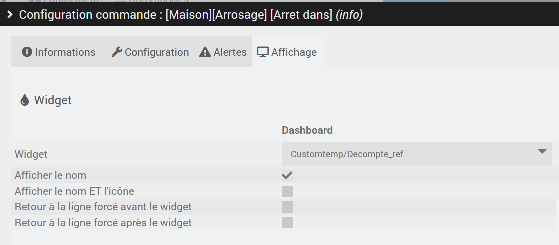

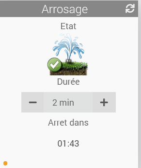

j’utilise le widget "Décompte à la seconde " de « Bad » qui me permet d’afficher le temps restant pour mon arrosage sur le dashboard. Sur un widget JC comment faire pour afficher ce décompte.

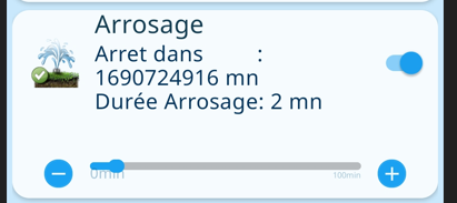

widget sur JC
Arrosage_on_JC

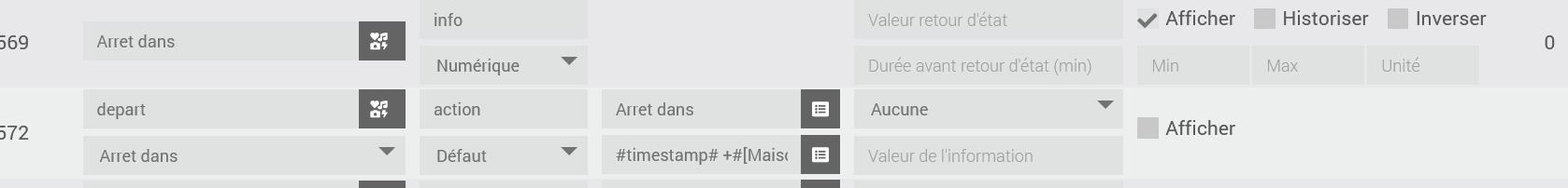

Ce qui est affiché est en fait l’heure d’arret « timerstamp »+ duréé
Commande sur Jeedom
Affichage sur Jeedom
Widget JC
Il faudrait que le widget « décompte » modifie la commande info « Arret dans »
je suis a la recherche d’une solution .
Il,me semble qu’en jeedom 4.2 et la version precedente de "décompte " l’ affichage etait correct dans JC

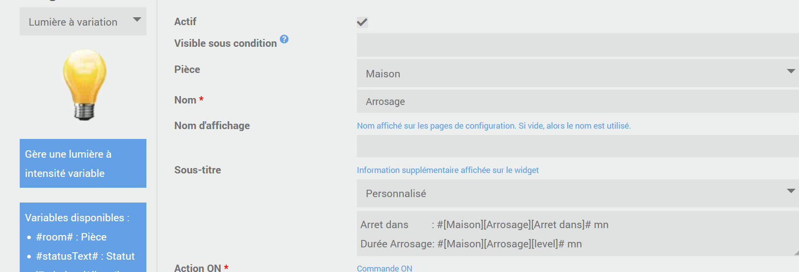

Dans le sous titre personnaliser
Je n’avais rien fait de particulier , simplement dans JC afficher l’info de la commande , c’est le même widget que j’ai actuellement ,comme si le widget decompte de 4.2 modifiat la commande info.
J’utilise la proposition de Dams qui est ok.
Je vais essayer l’implémentation dans le sous titre « personnaliser » et lire la doc.
