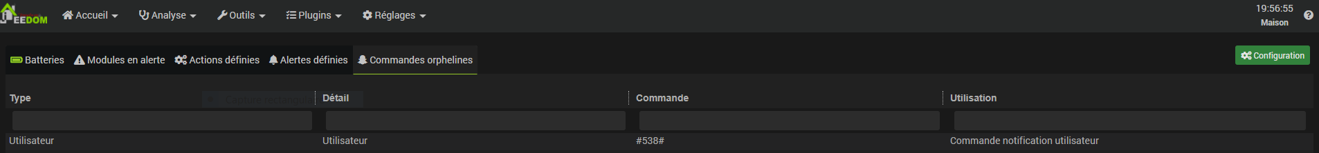

Je n’arrive pas à retrouver une commande orpheline :
Comment faire pour connaître le scénario ou l’action qui utilise la commande #538# ?

ben tu as une commande notification utilisateur…
Oui, mais je sais pas où la trouver…

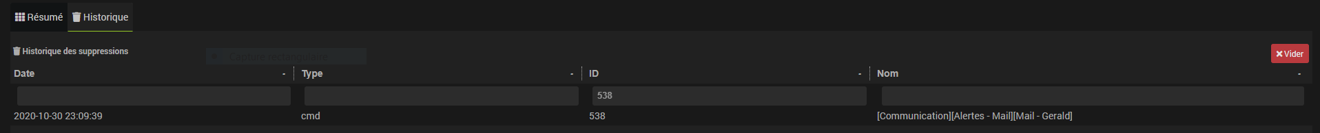

Résumé Domotique et historique de suppression ?
Ou recherche sur l’id ?
Merci. Dans Résumé Domotique / Historique j’ai trouvé la commande qui pose pbr mais je ne vois tjs pas l’id 538 !!!
Ben il est bien là l’ID 538
Ça te donne le nom de la commande que tu a supprimer tu devrait donc savoir ce que c’était et laquelle éventuellement remettre à la place.

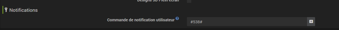

çà n’a pas l’air d’être un scenario, c’est pas plutôt dans les préférences de l’utilisateur, la commande de notification tout en bas ?
