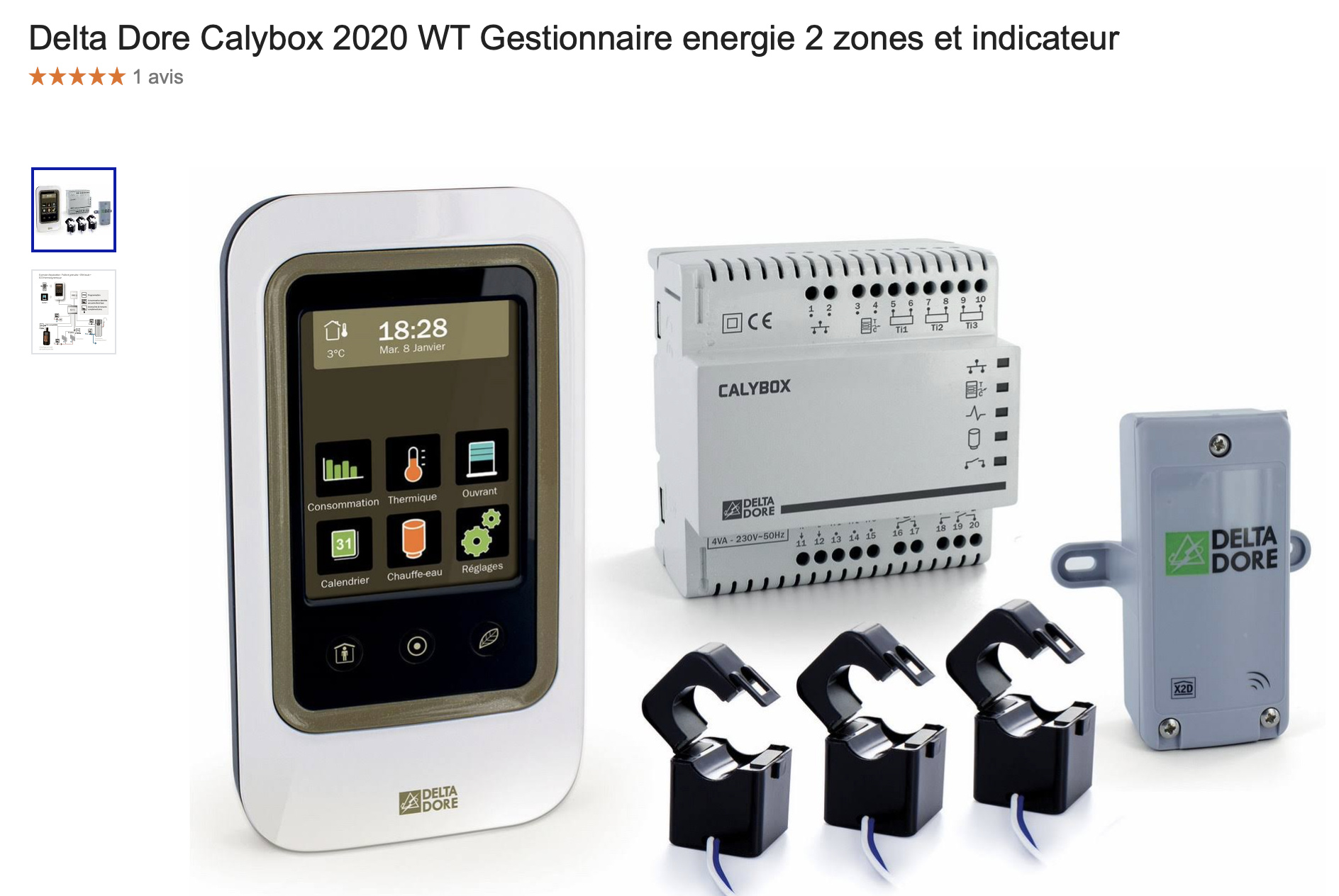

Le capteur de température extérieure est normalement affecté à Calybox 2020 et est ensuite exporté vers Tydom. Le plug-in JeeDore ne fait que lire le Tydom pour récupérer les données. Vous devez donc d’abord vérifier si vous le voyez dans l’application Tydom.
Merci pour le retour rapide.
Je vois en effet la température extérieure depuis l’application… Sur la page d’accueil.
Attention cette température qui s’affiche en haut à Droite peux provenir de la sirène extérieure de l’alarme
Non, je n’ai pas d’alarme. Pour le système Deltadore, j’ai uniquement la PAC et les volets…
C’est le module gris à droite dans l’image ci-dessous qui donne la température. Il est relié directement à la PAC
je ne sais pas ci il y a une différence entre le tybox et le calibox 2020 wt car nous avons testé que sur un tybox
Etant donné que l’info apparait dans l’application (donc dans le Tydom), on devrait pouvoir la récupérer dans le plugin non?

bah écoute, sur mon application, j’ai bien la température extérieure qui s’affiche en haut à droite, et sur le mur de ma maison, j’ai bien le module qui permet de remonter l’info à la PAC. C’est indispensable pour les maison en RT2012 pour contrôler la PAC…

Après avoir pris la main sur mon Tydom, @Eli a très vite trouvé d’où venait le problème et a réussi à faire remonter l’équipement.

Je reste persuadé que mon outTemperature est la température extérieure de la Tybox car c’est exactement celle affichée sur son écran.
