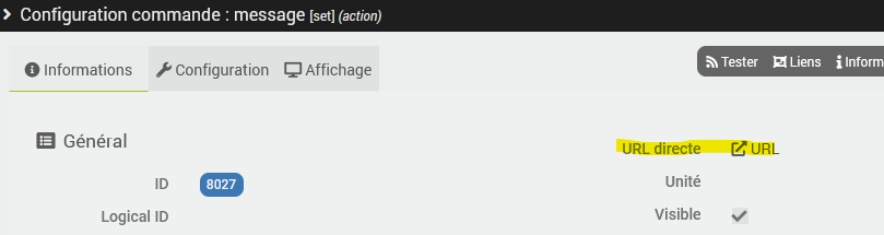

Il suffit d’aller dans la config avancée de la commande voulue, de copier l’url directe de la commande (clic droit > copier le lien) et de l’utiliser:
si vous utilisez ce lien dans votre navigateur cela va exécuter l’action correspondante dans jeedom.
Donc si la centrale exécute cette url, cela va actionner l’action voulue.
S’il faut recevoir une valeur particulière ca sera le même principe mais il faut d’abord construire une équipement virtuel plugin-virtual pour recevoir l’info, ensuite l’info sera disponible partout dans jeedom, comme les scénarios.
