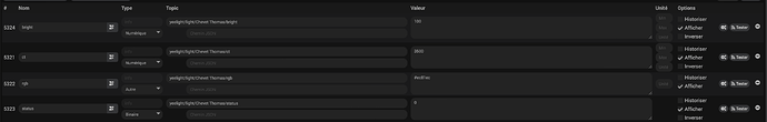

Dans un équipement, j’ai laissé coché « Ajout automatique des commandes », j’ai renseigné « Inscrit au topic » puis j’ai joué à Jacouille jour/nuit avec mon ampoule,
Voici les informations remontées automatiquement,

Sinon peux-tu faire une capture d’écran de tes commandes en l’état, je pense que tu n’es pas très loin :grin:
