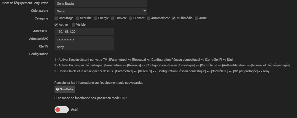

Et ta conf de ton équipement ?
Ca ?

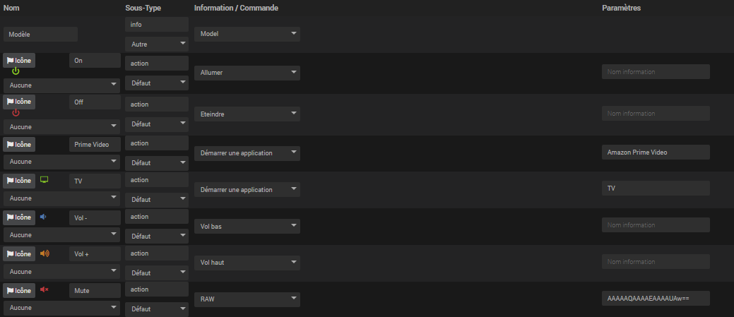

Rien de particulier à configurer sur l’onglet Equipement
:slight_smile: 'était la page d’avant que je voulais voir …:slight_smile:
:wink:
Ta clé est bien définie des 2 côtés ?
Oui j’ai bien ça …
Dans ce cas je ne saurais te dire.
