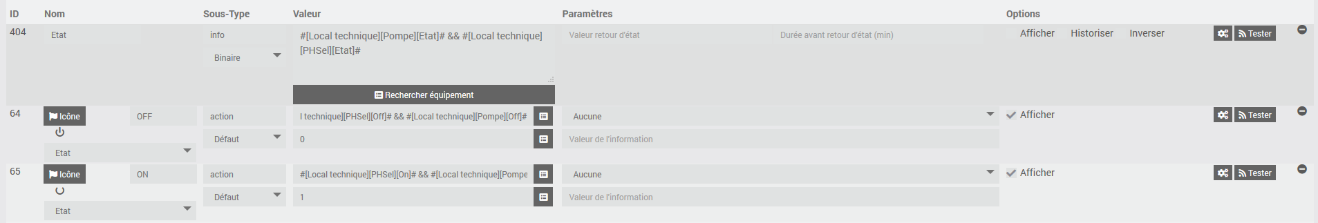

Et si tu créais un virtuel agissant sur les équipements que tu veux grouper?
Oui j’y ai pensé mais c’est pas simultané.
Il n’y a pas de raison.
Comment l’as-tu écrit ?
Euh bah du coup je sais plus j’avais test plusieurs chose.
Tu as une idée de l’écriture du virtuel?
Oui.
Avec ça, je pilote 2 switchs simultannément :
C’est du z-wave mais le pricinpe est strictement le même.
Et tu peux ajouter autant de switchs que tu veux, ils seront allumés ou éteints en même temps.
Cool sa fonctionne merci beaucoup.
