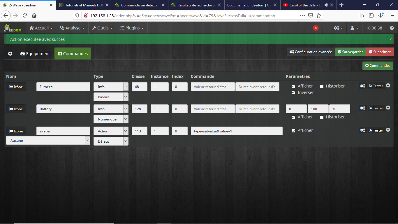

Par contre, je pensais me servir d’un des détecteurs (j’en ai 4) comme d’une sirène.
Mais je n’ai pas de commande pour activer cette dernière. Pensez vous que cela puisse être possible?
J’ai lu la procédure pour rajouter des commande mais j’avoue être un peu perdu. Pourriez vous m’aider?

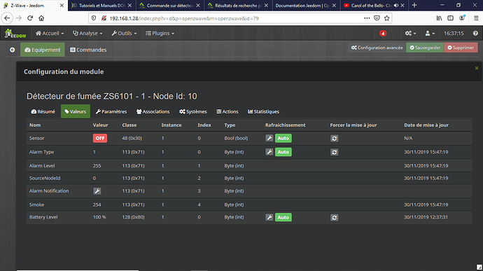

J’ai oublié, cela peut être utile.
Je tourne autour mais sans y arriver…
Tu ne peux pas t’en servir en sirene
